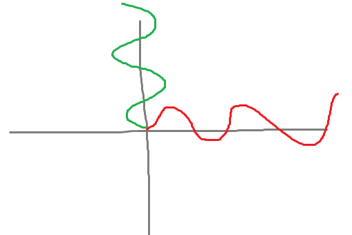

Das nun mit Funktionen und beliebig vielen Dimensionen.
ich befürchte, an dieser Stelle werden viele aussteigen, da der Schritt von Punkt zu Funktion nicht ad hoc intuitiv ist.
Und es wird vermutlich auch Leute geben, die nicht wissen, was ein Skalarprodukt ist - also ..
Das bedeutet, dass die Funktionen “senkrecht” zueinander stehen.
... vielleicht doch einfach mal mit einem grafischen Beispiel versuchen. Lässt sich natürlich auch selbst ergooglen.
