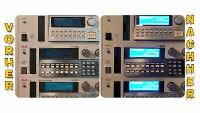

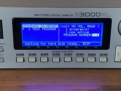

- Mittlerweile ( 2020 ) gibt es bei E-Pay mehrere Anbieter, die passende Displays für die jeweiligen Akai-Sampler und auch
andere Synths anbieten. Leider sind die Teile nicht günstig und oft teurer als der gebrauchte Sampler. Aber nach meiner Erfahrung lohnt
sich ein neues LED Display in guter Qualität immer. Der Sampler ist nach dem Umbau besser als im Neuzustand von der Lesbarkeit her.
Die Displays kommen meist direkt mit einem passenden Stecker, so dass man nicht mal löten muss.

Das neue Display braucht nur ein Versorgungskabel, denn die Hintergrundbeleuchtung wird über das Datenkabel mit versorgt.
Das alte Display hat immer auf beiden Seiten ein Kabel.
Beim Einschalten bitte zuerst am Kontrastregler drehen. Manchmal ist das neue Display erst so eingestellt, dass man nix erkennen kann.
Wenn es nur hell ist und auch bleibt trotz Kontrastregler, ist es ein falsches nicht kompatibles Display !
