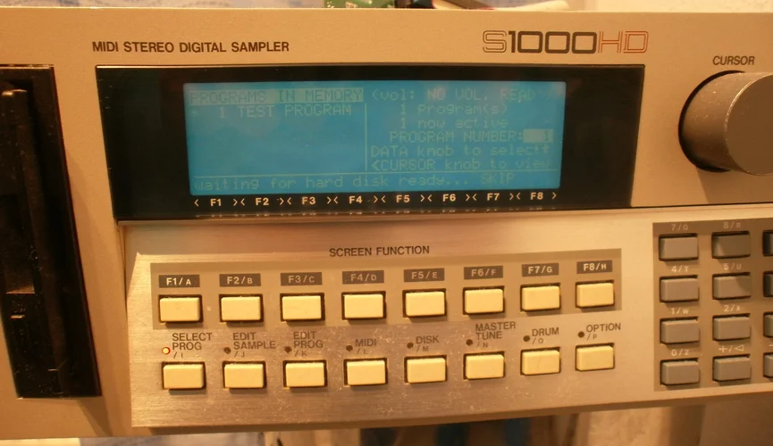

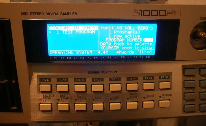

Nachdem ich vor kurzem mein Display vom Akai S3000i getauscht habe gegen ein LED-Display habe ich nun auch bei meinen anderen Akais das Display getauscht. Endlich wieder so wie am ersten Tag man kann alles super ablesen und sogar der Kontrastregler funktioniert.

Die Displays hat mir jemand aus UK mitgebracht ....noch schnell vor dem Brexit und eventueller Teuerung. Der Austausch ist simpel ohne löten usw man braucht nur einen Kreuzschraubenzieher und ich habs in ungefähr 20min ohne Stress geschafft ein Display zu tauschen...sollte also jeder schaffen.

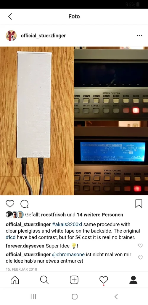

Als kleine Impression, 2mm Plexiglas mit seitlich angeklebten LEDs, 82ohm vorwiederstände and die 5vdc Versorgungsspannung, Plexiglas noch an der Hinterseite und Kanten für eine bessere Ausleuchtung Weissmatt lackiert.
