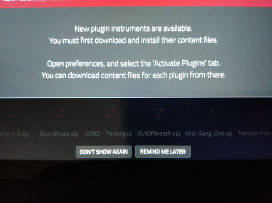

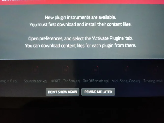

Die Neugier hat obsiegt, und ich habe eben problemlos bei meiner MPC One das Firmware-Update auf die Version 2.11.10.1 durchgeführt. Die Aktivierung der installierten PlugIns blieb aktiv. Allerdings bekomme ich jetzt beim Start der MPC One die folgende Meldung angezeigt:
Wenn ich, wie angegeben, "Preferences" öffne und auf den Reiter "Activate Plugins" gehe, wird mir, wie in der Vergangenheit auch, keine Option angezeigt, "New Plugins" zu installieren.
In meinem inMusic-Accound wird mir lediglich der Download des inMusic Software Center angeboten. Auch diese Installation hat problemlos funktioniert und bietet letztendlich den Inhalt des inMusic-Accounts an. Aber "New Plugins" sind auch hier nicht verfügbar - zumindest wurden mir keine angezeigt. Mal abgesehen von dem ganzen Software Produktportfolio von AKAI, Air & Co.

Diese "Neue Plugins" Meldung hatte ich seitdem die neuen Plugins vorgestellt wurden und dann die erste Firmware die unterstützt hat.
Da klick ich dann immer auf "don't show again", weil ich alles selbst auf die SD-Karte kopiert hatte.
Das "Software Center" habe ich jetzt auch gefunden. Aber das hilft mir jetzt auch nicht weiter. Ist wohl der Nachfolger des "Synth Content Managers"....
Und dann chattete ich gerade mit dem Support und der meinte es könne an der Time Zone liegen und ich solle es mal in ein paar Stunden wieder probieren...
Auf meinen Einwand, dass ich die von mir bezahlte Software nicht nutzen könne, meinte der, ja nur die Plug-ins könne man nicht nutzen, worauf ich einwand, dass mein aktuelles Projekt ALLE gekauften Plugins nutzt....
Ich bin gerade etwas angesäuert.
EDIT: Außer dem Hinweis "warten sie n+1 ein paar Stunden und probieren sie es in der Zwischenzeit nicht" gibt es keine weitere Hilfe vom Support.
EDIT2 2h später: Ich konnte die Plugins jetzt aktivieren.

  • #324
Quintessenz: Don't mess with the time zone.
Ich hatte die Zeitzone auf der MPC auf einen anderen Wert als vorher gestellt, weil ich irgendwo gelesen hatte, dass der Zwang zur erneuten Registierung der Plugins damit zusammenhinge.
Wenn man die Zeitzone auf der MPC ändert, wird automatisch die Zeit (auf der MPC..) mit korrigiert.
Ich hatte das bemerkt und in einem zweiten Schritt die Stunden wieder auf die aktuelle Zeit geändert, die Zeitzone ist für mein Arbeiten offline ja irrelevant, aber man will ja die richtige ZEIT haben.
Meine Vermutung ist, dass die lokale Zeit auf der MPC nicht signifikant von der Serverzeit abweichen darf, falls nach einem Update Lizenzen neu abgeglichen werden müssen.
