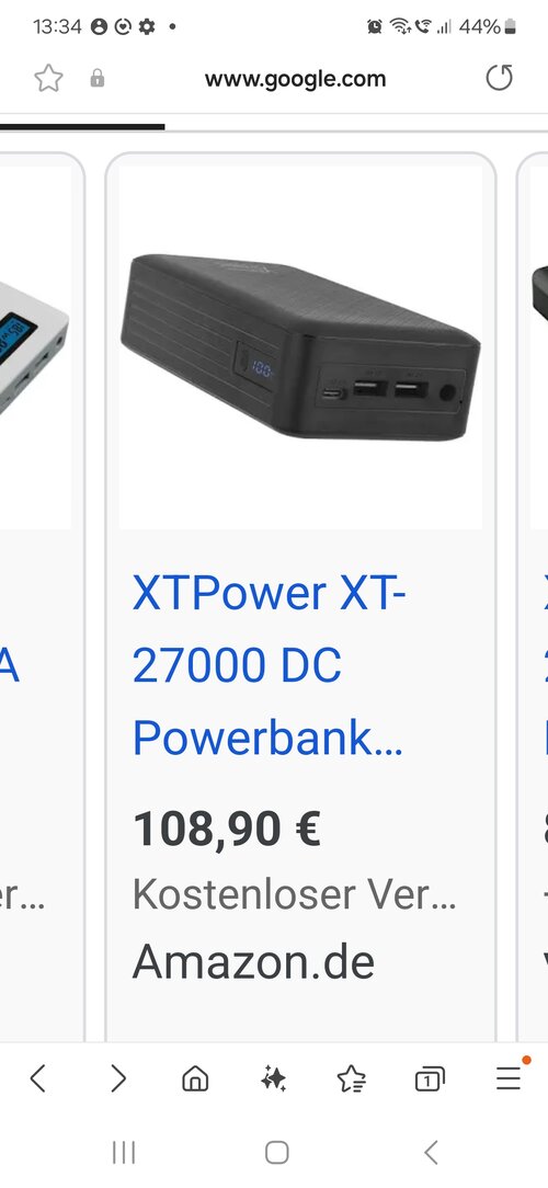

Screenshot_20240722_133411_Samsung Internet.webp Ich benutze die hier.
hält locker 8 stunden mit der one und man kann die V am Dc Ausgang einstellen die normale one brauch 19v und die one plus 12v

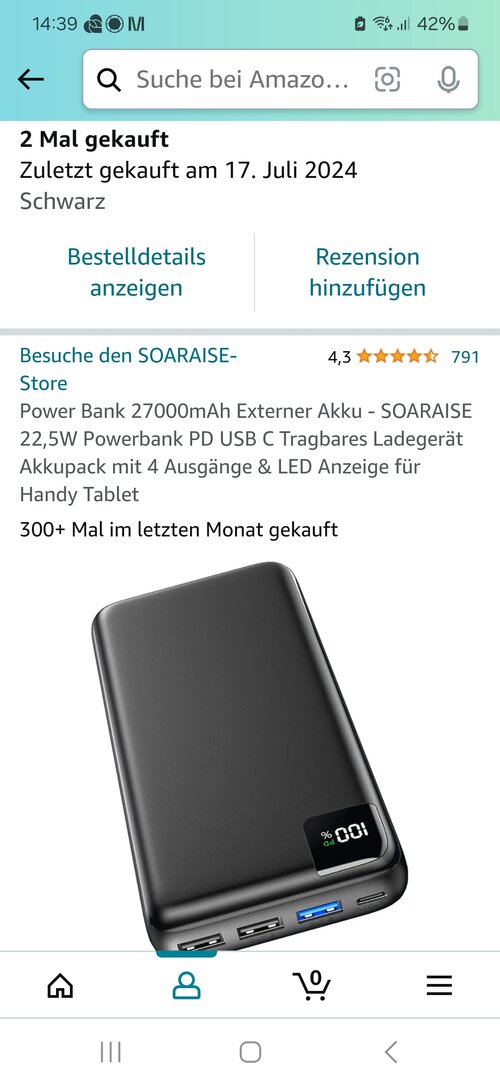

Ich benutze die hier, aber es funktioniert nicht. Mit der sh4d läuft es wunderbar.

Hab gerade mal bei amazon geschaut. 100 millionen spezifikationen aber wie viel volt rauskommen steht nirgends -.-
Hab irgendwatt von 3,5 V gelesen das wär mega mager
Ich würd das mal checken an deiner stelle.
12V funzt zwar bei der normalen one aber die braucht eigentlich 19v
das wäre auf jeden fall nicht gesubd für die

Kein Wunder, die ist für Handy und Tablet, und keinerlei Angabe, wieviel Spannung da rauskommt, weil man sich auf USB PD "rausredet". Du brauchst aber eine für Laptops, die 19V und 3,5A ausgeben kann, die von Dir benutzte hat keinen solchen Ausgang, und mit der Wattangabe kommt man auch nicht weit.
Tip1: immer auf das Typenschild des Originalnetzteils schauen, das sind die Richtwerte. Spannung muß stimmen, mehr A(mpere) geht immer, weniger nicht.
Tip2: Powerbanks ohne Angaben der verfügbaren Ausgangsspannungen (Volt) und Leistung (Ampére) nicht kaufen.

Das powerbank funktioniert gut mit dem digitakt und sh4d. Aber nicht beide an der selben powerbank. Für die mpc hat mir einer ein 19v Adapter Kabel zu holen.

Ich sehe tote Mpcs...
wie gesagt die one läuft auch mit 12 V
das kann 100 mal gut funktionieren aber auf dauer machst du dir deine geräte kaputt. Dass das kabel 19v kann is ja cool. Aber wenn nur 12v oder weniger von deiner powerbank kommen kann das kabel auch keine 19 draus machen.
Hol dir ne vernünfite Powerbank mit genug Volt am Ausgang und Genug Ampere
frag hier am besten nach wenn du dir nicht absolut sicher bist dass die Leistung passt
