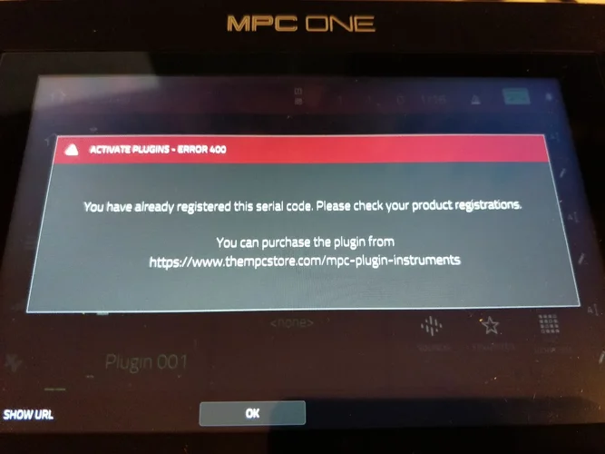

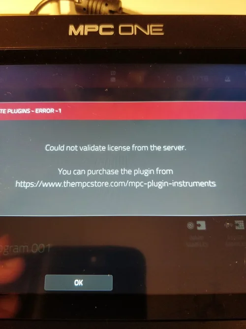

  • #192
Da allerdings gefühlt relativ viele User beim Download bzw. Upload auf das Gerät Probleme haben, würde ich mir an dieser Stelle gerne unnötige Probleme ersparen.
Meine Bedenken waren nicht gänzlich unbegründet... :xenwink:
Product über https://www.thempcstore.com/mpc-plugin-instruments/opx-4.html gekauft, und umgehend eine Kaufbestätigung erhalten. Im zweiten Schritt dann der Anleitung folgend und dem YouTube-Video folgend, versucht das PlugIn auf dem MPC ONE zu aktivieren. Allerdings erscheint hier die folgen Fehlermeldung:
Dann überprüft, ob das Produkt in meinem AKAI InMusicStore-Account angezeigt wird. Ja, das PlugIn wird dort inkl. Seriennummer angezeigt.
Dann im nächsten Schritt auf dem MPC ONE die Seriennummer unter Preference | Aktivate PlugIns | Enter Serial eingegeben:
Das Ganze habe ich dann via MPC Synth Content Manager versucht, leider ebenfalls ohne Erfolg.
Die Softwar bzw. den entsprechenden Ordner Systh habe ich in diesem Zusammenhang händisch auf die SD-Karte kopiert (oberste Ebene), welche auch unter den PlugIns angezeigt wird, allerdings ebenfalls ohne Probleme.
Die Aktivierung auf dem Win-PC hat ohne Probleme funktioniert...
Wenn jemand von euch eine Idee zur Problemlösung hat, ich bin für alle Ratschläge offen.
Ich habe jetzt mal ein Support-Ticket über meinen AKAI InMusicStore-Account eröffnet, mal sehen wann sich jemand des Problems annimmt und wie die Problemlösung hierfür aussieht.
  • #193
@SirAdrianFish
Wie ist denn der Netwerkstatus Deiner MPC?
Hat sie eine IP-Adresse und darf sie auch ins Internet oder ist die im Router vielleicht geblockt?
  • #194
Der Netzwerkstatus in der MPC ONE wird mir als ONLINE angezeigt. Die Netzwerkverbindung habe ich automatisch herstellen lassen. In den anderen Feldern sind entsprechende Daten hinterlegt (automatisch eingetragen), aber ausgegraut.
Testweise habe ich den Netzwerkstecker einmal gezogen und dann wieder eingesteckt. Der Status hat sich dann jeweils verändert.
Die Aktivierung hatte ich ja auch über den Content Manager und der MPC ONE per USB an den PC angeschlossen versucht, was ebenfall nicht funktioniert hatte.
Nachtrag/Ergänzung:
Ich habe jetzt mit einigen Stunden Abstand, und in den späten Abendstunden, noch mal einen Versuch gestartet und die Aktivierung des OPx-4-PlugIn wurde problemlos und innerhalb von Sekunden durchgeführt. Ich weiß jetzt nicht, ob mein eröffnetes Ticket den Anstoß dafür war, das Durchreichen der Informationen gedauert, oder der für die Aktivierung zuständige Server zeitweilig nicht erreichbar war, aber es hat funktioniert :verliebt:.
Dann werde ich jetzt mal testen, was das PlugIn zu bieten hat...

  • #195
Hat bei mir beim ersten Plugin-Kauf auch länger gedauert, bei einem weiteren Kauf ging erst dann schneller. Es vergingen aber auch ca. zwei Minuten bis der Download auf der MPC-One möglich war.
M.i.a.u.: SirAdrianFish
  • #196
Bei mir hatte das auch erst funktioniert nachdem ich das Plugin auf dem PC aktiviert hatte. Danach ging es auch auf der MPC selbst, vorher nicht.
