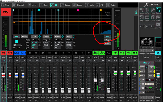

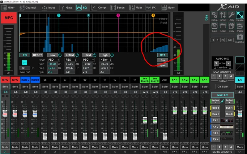

Habs dann jetzt mal geschafft die MPC mit dem XR18 https://www.thomann.de/de/behringer_x_air_xr18.htm zu koppeln. Ist schon cool alles direkt in der MPC zusammenlaufen zu lassen.
Werd das mal ne Weile testen und schauen ob das was dauerhaftes werden kann. Soweit wars erstmal ziehmlich genial, dass man die Sends ins Interface und wieder zurück schicken kann. Macht auf jeden Fall was her, zb. das Zen Delay mit nem MidiController zu befeueren und dann ggf. gleich noch mit Feedback. :kiffa:
Hm also scheint doch nicht so gut zu laufen.
Hatte beim ersten Einrichten überhaupt keine Probleme und dann plötzlich Knackser in der Leitung. Hab dann mal bei der MPC und XR18 nen Reset gemacht und alles neu eingerichtet, lief es wieder ohne Probleme.
Jetzt hab ich wieder diese Knackser (mal so alle 10-20 Sec.) in der Leitung. Der Knackser ist auf jeden Fall schon in der MPC im Eingang mit drin, denn ich konnte es mit dem Sampler aufnehmen.
Wie finde ich raus, ob das jetzt die MPC oder XR18 ist, was hier Probleme macht?
Am Hydrasynth oder dem Kanal kann es auch nicht liegen, kommt auch bei anderen Geräten.
Wenn keine Analogsignale im Eingang anliegen gibts auch keine Knackser...
Sende ich nur aus der MPC heraus (ohne Audioeingang) hab ich auch ein einwandfreies Signal.

Ich meinte mit usb abziehen, daß das XR18 dann einfach nur als Mixer läuft. So das du ausschliessen kannst, es ist vielleicht ein internes Problem.
Sind alle mit dem XR18 verbundenen Geräte an der selben Steckdosenleiste und eingeschaltet, wenn die Knackser auftreten?
Hast du das XR18 von 48khz auf 44.1 khz umgestellt?
An der Force läuft der Xair18 sauber.
Ohne USB gibts keine Probleme. So hab ich das ja seit zwei Jahren betrieben, also MPC und alles an der X18 und ein Bus ging zurück in die MPC zum Sampeln.
Ja, das hab ich gleich als erstes gemacht und auch zwischendurch nochmal nachgeschaut.
Ja, es sind nur zwei Geräte zum Test verbunden. Die MPC (hängt an einer anderen Leitung oder auch nur mit Akku gesetestet) Hydra und XR18 hängen am selben Verteiler.
Sonst ist alles abgezogen und von der Steckdose genommen. Werd mal heute abend eine Verlängerung von einer anderen Steckerleiste hinlegen.
Der Knackser ist aber nur im Eingang von der MPC. Das ist ja das komische. D.h. alles was ich sample von extern knackst, alles was intern passiert klingt normal.
Ist ja jetzt schwirig für mich herauszufinden, welches Gerät das verursacht.
