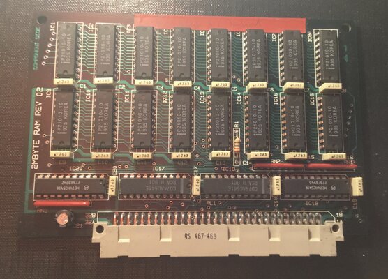

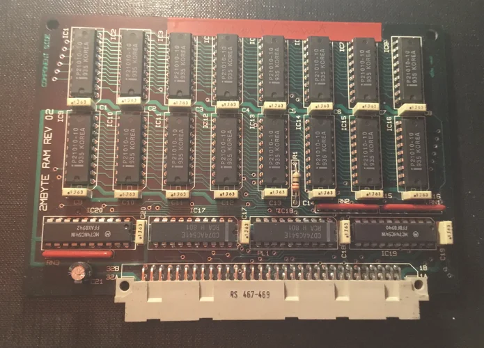

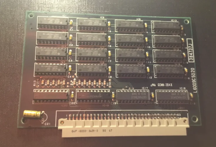

Ja so habe ich das auch in Erinnerung war mir aber nicht sicher. Meine Akais sind alle voll aufgerüstet so das ich da nichts machen muß. Vor kurzem habe ich aber günstig einen Akai S1000PB bekommen von jemanden der damit so gar nichts anfangen konnte und Ihn loswerden wollte. Bevor er in den E-Schrott gelandet wäre ist er nun bei mir und ich hatte noch im Kopf das ich damals beim Aufrüsten meiner anderen Akais noch Teile eingelagert hatte.
Heute Vormittag wieder entdeckt jeweils 2MB (wenig aber immerhin).
Bei der einen weiß ich das die im S1000 und S1100 laufen müßten laut Google ,bei der einen war oder bin ich mir nicht sicher da nichts weiter draufsattelt wo ich mal googeln könnte.
Es müßte sogar noch irgendwo eine SCSI-Steckkarte für die S-Serie in einer meiner Umzugskisten schlummern.

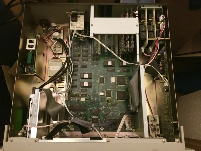

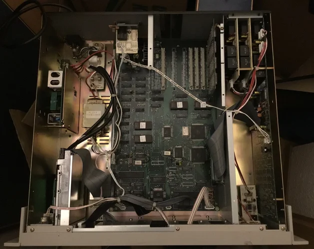

Hallo!
Hier mal Foto mit den eingebauten RAM-Karten. Es ist auf dem Mainboard nur eine alte Version 1.10 drauf. Deshalb wird mir beim einschalten nicht der RAM angezeigt,das geht glaube ich erst
ab Version 2.0. Bei meinen anderen habe ich alles auf die aktuellste Version 4.4 geändert das werde ich bei dem auch machen kostet glaube ich um die 20€.
Beim einbauen habe ich mir so gedacht eigentlich kann man aus einem 1000PB auch einen echten S1000 bauen wenn man die Front anpaßt.Das Mainboard bei beiden Modellen ist ja sehr sehr gleich,die Teile werden ja ab und zu bei Ebay angeboten.
Muß mal gucken was man alles braucht ob mein Schrauberherz darauf Lust hat…lach.
Das Display ist noch ganz gut wird aber auch getauscht gegen LED und das Laufwerk gegen USB.
