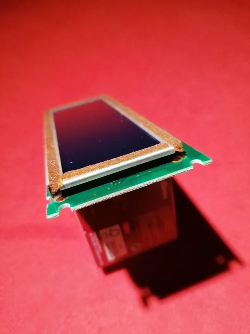

ich will endlich mal mit meinem s1100 was machen und beim hochfahren stellt sich raus dass das backlight vollkommen durch ist. hat den allseits beliebten high pitch whine und leuchtet kaum mehr. ich hab jetzt den ganzen display ausgebaut und runzele meine stirn um lösungsmöglichkeiten.
ich hab keine lust wieder eine backlight folie einzubauen die dann bei dauerbetrieb schnell durch ist, das ist so eine fehlkonstruktion. ein neuer backlit LCD display kostet 100e was ein witz ist weil das bauteil selbst garantiert nicht mehr als 9,99 wert ist - und der lcd ja noch hervorragend funktioniert.
zwischen lcd und platine sind genau 2,5 mm luft wie das angehängte bild zeigt. irgendwie muss es doch 2020 eine bessere möglichkeit geben den zwischenraum zu beleuchten. wenn man da zum beispiel ein hellweisses papier reinmacht hat man schon eine hochreflektierend rückfläche. das kann man von aussen beleuchten dann sieht man den display schon einigermassen aber nicht von jedem winkel.
man könnte auch eine matte 2mm plexiglasplatte nehmen und die an der rechten seite mit einem hellen led beleuchten? oder es gibt diese lichtleiterfasern wie sie zb in optischen kabeln verwendet werden. davon ein paar stategisch plazieren und von aussen vial led beleuchten? hat jemand sowas schon mal gesehen? oder gibts nicht inzwischen so schmale leds die da direkt reinpassen würden und nicht heiss werden?
