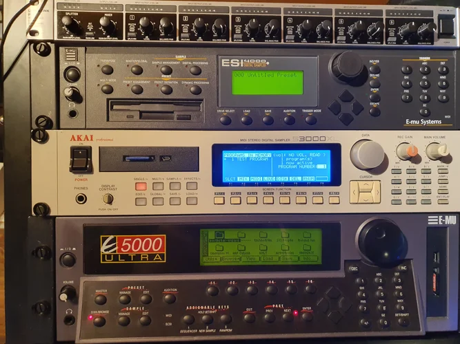

kann sein aber das ist theorie. keiner meiner alten geräte hat einen kaputten display aber die leuchtfolien sind fast alle durch. schau dir das bild oben an, sieht das so aus als ob es da am kontrast fehlt? an der display technologie hat sich so viel nicht geändert seit den 80gern.

Mein S3000XL hat auch gerade erst ein neues Display bekommen.

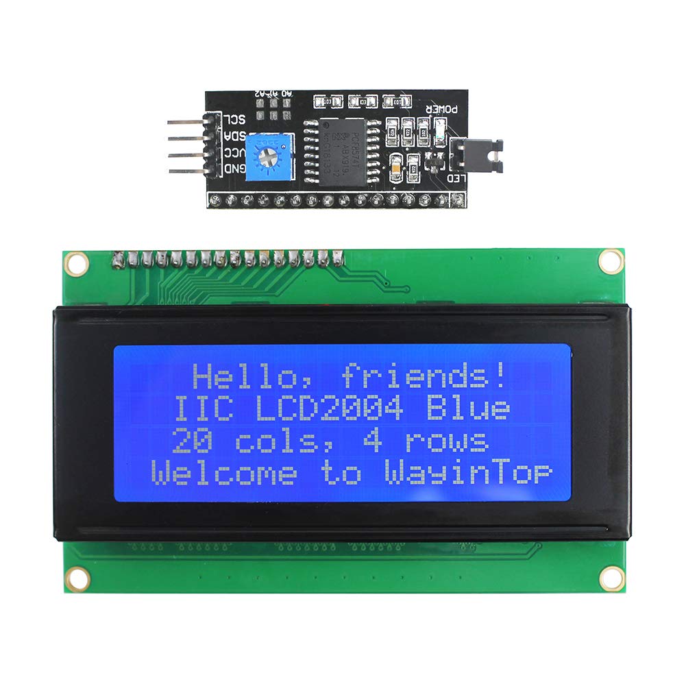

also was mich zb interessieren würde ob es bezahlbarere displays gibt die da reinpassen. die chinesen haben doch sicher sowas am start. hier zb ist ein arduino display der kostet 10 euro. der istr kleiner aber für billiger gehts auf jeden fall. die 110 euro sind einfach nur der preis weil es keine offensichtlichen alternativen gibt. die könnten auch 199.- verlangen dann würden wir das auch bezahlen. ausser ich :)
hat da jemand einen vorschlag?

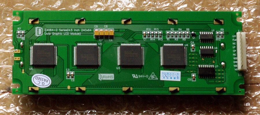

Das Arduino-Ding ist ein Character-Display(=fester Satz an Buchstaben), Du brauchst für den Akai ein Graphic-Display. Quasi der Unterschied zwischen einem Taschenrechnerdisplay von 1978 und einem iPhone. Daher die preisliche Differenz. Das grafikfähige Äquivalent für den Arduino kostet alleine schon mal 40 Euro inc. Steuer. Das abgebildete Display mit SPI-Adapter bekommst Du übrigens nicht für 10 Euro (es sei denn Du bestellst 500 Stück).

ja danke und hallo nach münchen ... stimmt der kostet 9,99 bei amazon mit dem ding oben :) egal. 40 euro fände ich auch noch akzeptabel aber 110 sind irgendwie falsch. kann natürlich sein dass das ein ungewöhnliches format ist. welche auflösung hat der grafikfähige display denn?

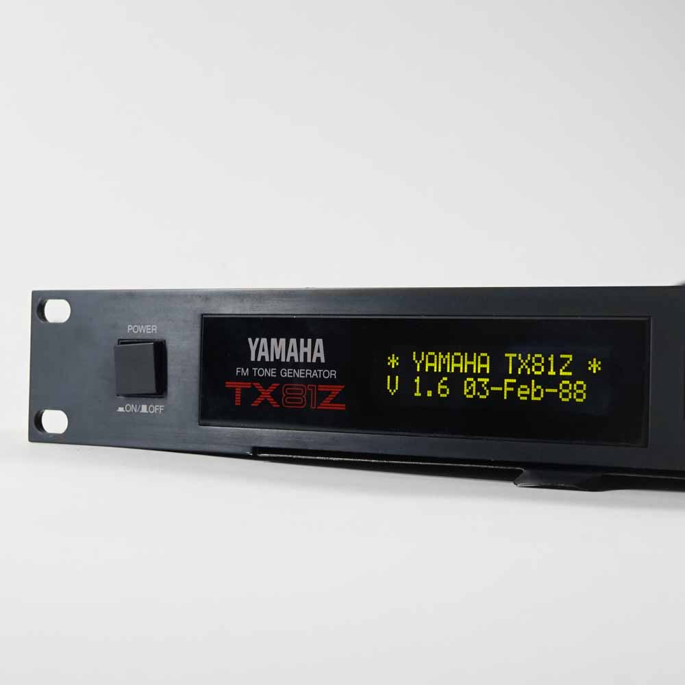

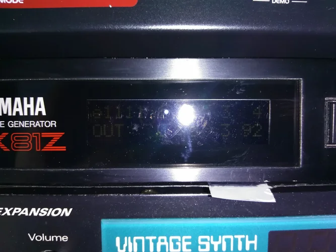

Ich habe gerade bei einem TX81z das Problem, dass ich bei Tageslicht das Display nicht lesen kann.
Allerdings scheint es noch sehr kontrastreich zu sein.
Was würde Ihr denn da empfehlen?
  • #42

wenn das Geld dafür da ist. Sogar in mehreren Farben

Ja danke, die Seite kenne ich.
Ich wollte nur wissen , ob ich nicht besser nur eine neue Folie nehme.
Ist eben Die Frage wie hoch da der Preisunterschied ist.
Und ich hätte gerne wenn ich in ein OLED investiere schon für den TX81z ein grünes oled und das ist nicht im Angebot.
  • #44
Macht sich denn das Gerät bemerkbar durch Pfeifen? Für Folie sind auch 20EUR weg und die muss dann in evt. einem Jahr wieder getauscht werden, wenn die Kiste oft an ist. Grüne OLEDs kann man auch kaufen, müssen nur mechanisch passen. Habe leider keine Ahnung, was in dem Yamaha drin ist. 80.0 x 36.0 x 10 oder 122.0 x 44.0 x 10 und wie liegen die Anschlüsse? Hilft nur mal aufschrauben und ausmessen. NHD-0216KZW-AG5 oder NHD-0216SZW-BG5 wären schonmal Ansatzpunkte. Beim Chinesen sollte man sich schon mal beeilen, weil sich zum 1. Juli die Zollregeln ändern. Und natürlich auch wissen, an welcher Seite der Lötkolben heiß ist. Das ist alles wie bei Oldtimerautos. Der Unterhalt kostet nun mal ein klein wenig mehr und nach 30 Jahren geht mal das eine oder andere kaputt.

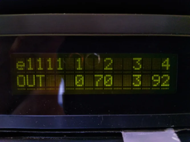

Leider sind die im Netz verfügbaren TX81z-Servicemanuals alle ohne den Teil mit dem Display. Warum willst Du ein OLED? Die haben doch bekanntermaßen eine eingebaute Verfallszeit. Kuck doch ob das verbaute Display HD44780 kompatibel ist. Dann nimmste einfach ein LED beleuchtetes DEM16216

Jo, ist wohl so. D550 ist natürlich Hardcore. Habe davon auch noch 2 unterm Sofa liegen aber auch die dazu gehörigen 2x40 OLEDs. Auf dremeln habe ich im Moment nicht so die Lust, habe ja auch die lustigen Youtube Videos von einem netten Forumskollegen gesehen. Aber ich habe die Ersatzteile liegen. Und die OLEDs sind flacher, so dass die Hardcorenummer mit dem Dremel wohl nicht sein muss. Im Moment sind die Preise dafür stark angezogen und liegen schon über 40 EUR. Für evt. neue Elkos für Netzteil usw. sehe ich da nicht so schwarz. Im Moment beschäftige ich mich mehr mit Eurorack und da sind diese Sachen erstmal aufgeschoben. Ich baue keine Folien mehr ein und wenn nichts geht, nehme ich auch ein normales LED Display. Muss man nur schauen, wo man die Spannung für die Beleuchtung her bekommt. Das einzige Problem ist nach wie vor AKAI. Da passt nix ausser die Sachen von Ebay aus England oder eben alte Handyteile. Ich habe in den sauren Apfel gebissen und es aber auch nicht bereut. AKAI S1100 mit LED display und SCSI2SD V6 ist schon geil. Und es pfeifft nix, da rödelt keine Platte oder CD, und auch kein Lüfter von einem externen SCSI Gehäuse stört das Arbeiten.

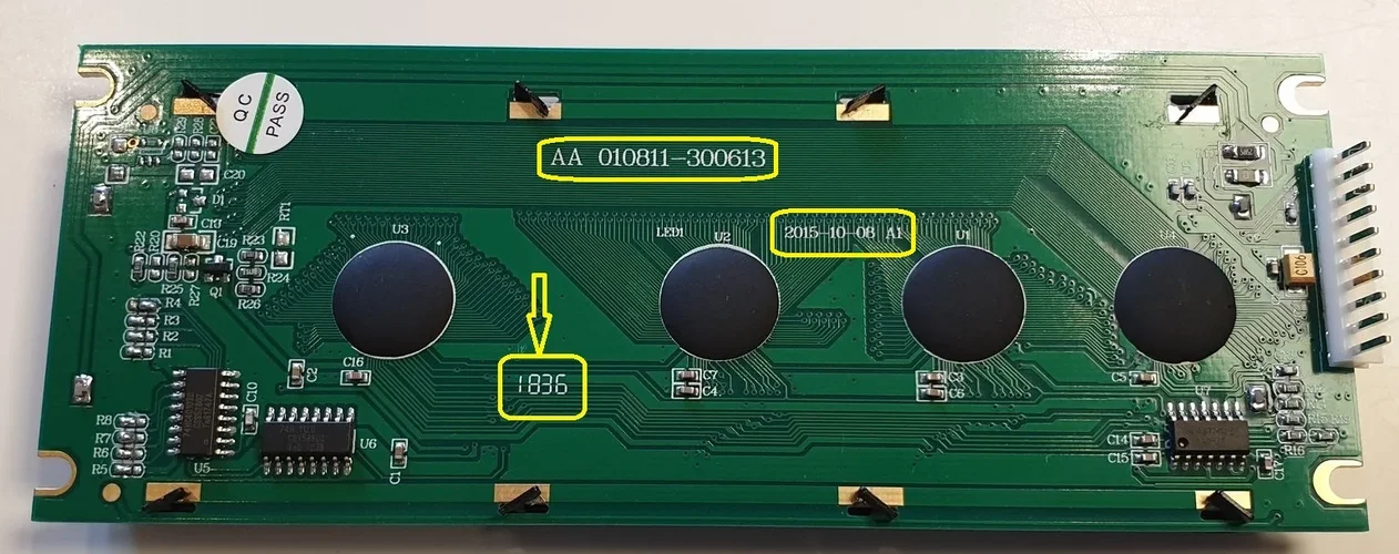

die org. verbauten sind "dumme" Displays ohne Controller, nur Segment und Zeilentreiber sitzen auf dem Display,
der eigentliche Controller sitzt auf dem Mainboard. Es gibt nachbauten mit LED BL, finde nur die Lieferanten nicht !?
