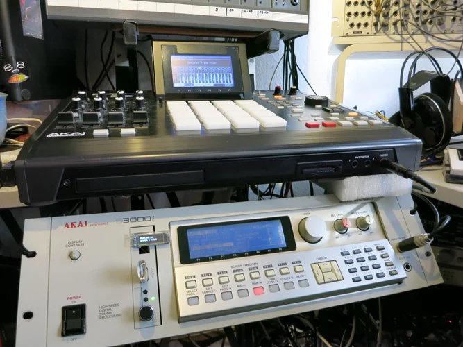

Nachdem ich hier (im forum) angefixt wurde, flog mir auch kürzlich promt ein s3000i aus hiesigen gefilden zu, recht günstig, (150, ein witz für so ein teil !) display gefixt, 8mb ram zusätzlich , jetzt 16mb und noch ein gotek floppy sim von monotanz , hier in offenbach. das gotek war schon vorkonfiguriert und der einbau und inbetriebnahme ein kinderspiel. (kann da den monotanz nur empfehlen) . scsi2sd ist auch auf dem weg.
mpc 5k und der s3000 er sind ein ziemlich gute kombi ! vom sound gibt s da nichts zu meckern. tendenz sehr druckvoll und kann sehr schön lofi, selbst die fx , besonders das digi delay, sind super. hat alles viel karakter. die vor xl serie soll anscheinend besser klingen wie die nachfolger... hab da noch kein direkten a/b vergleich ausser mit mpc1k / 5k . bedienung eher simpel und locker von der hand.
passt echt gut in mein setup , auch von der arbeitsweise.
Pro mpc track ein instrument/programm (im 3k) geht sehr gut, da aber die cc s nicht so dolle implementiert sind , hakt es mit mehreren mpc tracks auf einen midi kanal ( im 3k für drums zb. ) . muss ich da bd, sd etc, jeweils auf einen midi kanal legen ? (wg track mutes durch die mpc ) wie macht ihr das?.
Ladezeiten mit gotec sind sehr langsam , aber immerhin zuverlässig . hoffe dass da hd etwas zügiger läuft.
unterm strich , super ergänzung zum restlichen equipment, und vor allem : original retro sound und feel . das macht laune.

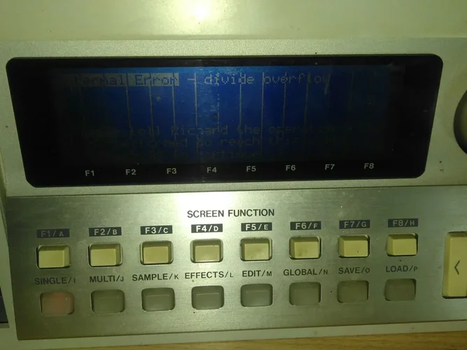

Ich habe zwei Wochen lang alles mögliche probiert um das Gotek von Monotanz im Akai S3200XL zum laufen zu kriegen. Nichts hat funktioniert. Dann habe ich die Konfiguration probiert die der komische Engländer empfohlen hat (Bizzy B oder so). Und das hat den Sampler zur Strecke gebracht. Als ich dann Monotanz angeschrieben habe, dass ich es enttäuschend finde dass zum Gotek NULL Erklärung dabei ist, bekam ich einen Link zu einem Datenpaket mit Anleitung. Leider zwei Wochen zu spät. Sowas ist schwach weil ja eben überall geschrieben steht, Vorsicht die Gerät könnten bei falscher Konfiguration Schaden nehmen. Jetzt hat der Sampler einen Internal Error und keiner hatte bisher einen Tipp. Ich hab das Gotek entfernt und mit den Eproms OS1.5 und 2.0 getestet. Der Error ist immer noch da. Seltsam ist der weitere Text das man einem Richard erzählen soll welche Operationen man gemacht hat. photo_2021-12-16_12-07-09 (2).webp

ui, komisch , die gotek teile sind bei monotanz doch vorkonfiguriert, auch speziell auf den s3000 da die auch eine interne software brauchen um überhaupt zu laufen. besondere vorsicht is geboten den floppy strom stecker nicht zu verpolen. anleitung (per datenpaket) war bei mir von anfang an dabei. sieht leider sehr nach mainboard fehler aus . klemm doch mal alle karten und ram ab .beim s3k auf der kleinen platine gegenüber dem grossen schaltnetzteil sind auch 2 sicherungen, etwas versteckt wobei der xl hat wohl ein anderes mainboard.
hm, das mit dem Gotek tut mir leid.
Ich schau mich erstmal um und lass dieses Problem mal ein paar Tage ruhen. Die Aussagen sind so widersprüchlich, dass man wohl überlegen muss um nicht noch ein Problem zu erzeugen. ;-) Das Floppy von Monotanz hat Flashfloppy drauf und mit der Anleitung sollte es funktionieren. Nun schrieb der britische Typ (Bizzy B oder so) bei YT das seine Konfiguration zwar beim S3000 klappt aber beim S3200 hat er statt Flashfloppy das HXC draufgespielt. Da kommt man an den Punkt wo man einfach für 15 Eur ein normale Floppy kauft und eine neugebrauchte SCSI Festplatte. Das hat wenigstens funktioniert.
