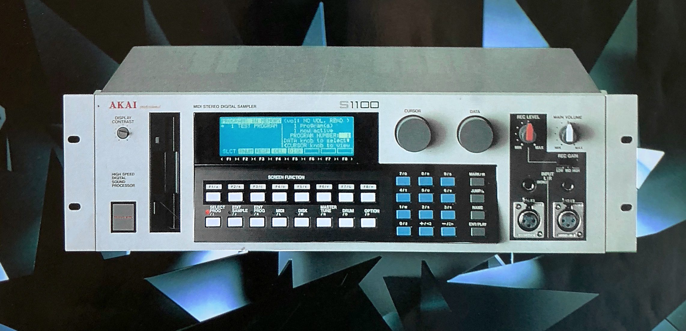

Hier sind ja einige Akai Spezis am Start.. sehr schön.
Wenn ihr nur einen Akai Sampler haben könnten, welcher wär dies?
Und kann mir jemand den Unterschied vom S1000 zum S1100 erklären?
Letzterer ist nochmal ein gutes Stück teurer als der 1000er

@einseinsnull du hast mich nicht verstanden. ich vergleiche nicht den S1000 mit dem S950. Alles was ich über den S1000 schreibe ist kein Vergleich.
Tatsache ist daß der S1000 genauso wie der S1100 eine ganz eigene Inperpolationstechnik hat, was auch ihm einen speziellen Klang verleiht wenn es um das Transponieren von Samples geht.
Damit klingt der S1000 und der S1100 anders als die späteren AKAI S3000 und Verwandten und Nachfolger.
Auch bedeutet dies daß man den S1000 eben nicht mit einem modernen Gerät ersetzen kann, ein moderner Sampler wird ganz bestimmt anders klingen.
Ich habe nie einen S950 gehabt, daher habe ich keinen Vergleich.
Meine Meinung ist trotzdem: auf Analogfilter kann ich verzichten, zumal der im S950 doch eher rudimentär ist, ohne Resonanz.
Ansonsten sehe ich in erster Linie die Vorteile eines S1000 und S1100 gegenüber dem S950: viel mehr RAM ;-) bis zu 32 MB sind möglich.
Daher wäre meine Wahl: ein S1100 ;-)
lies dir den AKAI Artikel von amazona durch den ich oben verlinkt habe.
