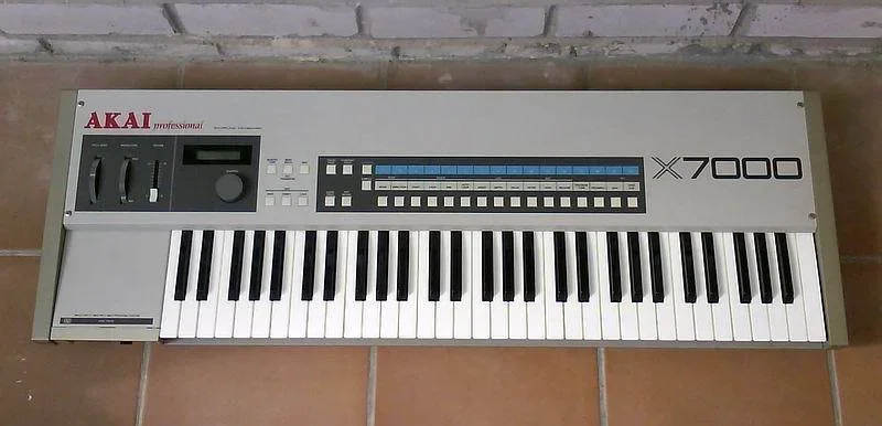

Hallo Leute,
von einem Kollegen könnte ich 2 Akai X 7000 sehr günstig erwerben.
Weiß nur nicht, ob es interessant ist!?
Beide sollen funktionieren. Ein Laufwerk defekt. Der eine hat dieses "Memory- Board" eingebaut, mit dem man 20 Sounds sofort abgrufen kann. Der andere hat Einzelausgänge.
Letztendlich dient der eine als Ersatzteillager für den anderen.
Weiß nur nicht, ob das Teil interessant ist? Im Internet liest man sehr wenig darüber.
Hier im Forum hatte ja mal @ppg360 einen!
Interessant wäre das Teil wahrscheinlich, weil er wie der S900 mit 12Bit läuft. Hat also diesen Retro- Touch.
Vielleicht könnt ihr mir weiter helfen. Disketten wären ca. 100 Stück dabei. Also nicht wenig!
Erst einmal Danke für eure Hilfe!
Ich hatte auch mal einen, auch mit dieser Speichererweiterung.
Ich sag mal so: Das muss man schon wollen. :mrgreen:
Das Ding hat ja nicht mal eine richtige Hüllkurve.
Klanglich ist es halt Steinzeit, was ja auch ganz cool sein kann, aber ehrlich gesagt klingen in meinen Ohren die kleinen Rolands aus der Ära (S-10, MKS-100, S220) besser.

Klang ist recht crunchy (für Noisezeug eigentlich ganz gut), Bedienung ist so lustig wie eine Prostatauntersuchung, und Disketten sind 2.8" Quickdisks... das muß man wollen. Der Treibriemen des Diskettenlaufwerks reißt gerne mal -- ist reparabel, macht aber das Gerät im Prinzip unbrauchbar, solange das nicht repariert ist.
Für einen kleinen Preis sicherlich lustig, um ihn mal auszuprobieren -- beim Abstoßen mußt Du wahrscheinlich Geduld mitbringen und viel Platz übrighaben.
Ich würde Dir zu dem Gerät mit Memory Expansion raten. Was nicht alle wissen: Die Expasion hat auch eine Batterie, die speichert die Sounds im Rom wenn der Strom ausgeschaltet wird. Ich habe ein paar 12 Bit Sampler probiert, aber 612/700/7000 haben einen tollen, speziellen Klang.
Die Bit-Tiefe macht nicht den Sound, selbst der FZ-1 (16Bit) klingt noch ordentlich crunchy, es sind die Algorithmen. Kein Anti-Aliasing Filter, mangelhafte Interpolation etc.

Aus meiner Sicht - nicht mehr spannend, das Teil kann faktisch nichts und hat wenig Sampleplatz, die Speicherung ist veraltet und auf QD Spezialdisketten. Ich hab den gehabt, machte damals auch Spaß, aber es gab wenig später Teile die einfach ein bisschen mehr konnten. Synthese, richtige Filter, Hüllkurven und so weiter.
Historisch noch interessant, aber technisch heute eben eher etwas bieder.
Klanglich ok, aber auch nicht so überragend, dass man so viele Nachteile dafür akzeptiert.
2020 lohnt das nicht mehr, und war schon 2000 nicht mehr so spannend.

Sehr richtig. Die erste Akai Reihe hat ordentlich crunch ohne gleich kaputt, oder matschig/muffig zu klingen. Er setzt sich in meinen musikalischen Kontexten immer erstaunlich gut durch. Es gibt seit kürzerem Floppyemulatoren für QD-Disk. Speichern und laden geht also auch gut. Mich stört eigentlich am meisten, dass es nur einen Ausgang gibt.

Ja, das Problem ist eine eingeschränkte ADSR! Dadurch schließt sich manches aus. Attack lässt sich nicht einstellen, nur Release.

Es gibt zwei Expansions, SXM007-X ist das mit Batterie, und wurde meines Wissens nicht in Europa angeboten, daher hier recht rar und teuer. Hier gabs nur das ASK-70, das erweitert zwar auf 20 Samples, die überleben aber einen Powerdown nicht.
Die SXM007 erkennt man an zwei(!) gelben Akkus auf der Platine. Die AKS-70 hat keine Akkus und andere (schmalere) RAM-ICs
Das mit den nervigen Quick Disks kann man jetzt mit der Gotek Adaption für Quickdisks umgehen.

Das ist sogar noch weniger - es ist ja nur "VCA" und nur so, dass der Ton nicht abrupt aufhört.
Eben Sampling so minimal wie es eben geht.
Vergleichbar mit Microsampler, der aber mehr Platz und Bequemlichkeit hat und spontan ist.
