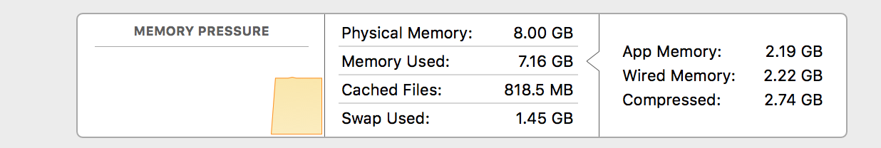

- Starte die "Aktivitätsanzeige"
- klicke oben auf "Speicher"
Ganz unten sind drei Kästchen mit laufenden Daten zu sehen
Im mittleren Kasten ganz unten siehst du unter "Verwendeter Swap" (hier unter unter "Swap used") wieviel genau ausgelagert wird.

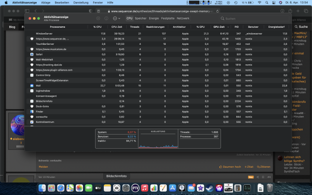

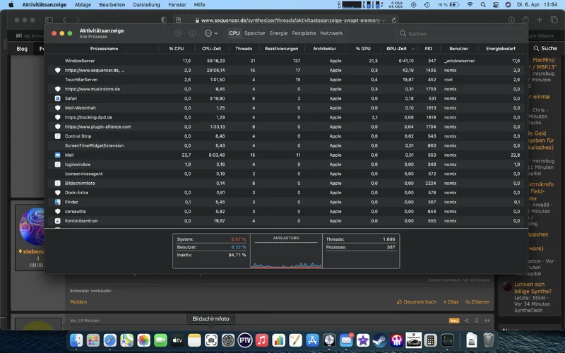

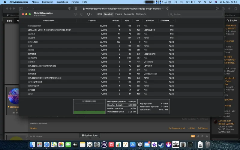

Ich weiß ja nicht genau was der Swap für ein problem haben soll, allerdings läuft mein Macbook seit knapp 7 Stunden hat keine 40MB an Swap. Bildschirmfoto 2021-04-06 um 13.54.26.webpBildschirmfoto 2021-04-06 um 13.54.34.webp
40MB Swap sind 40MB zuviel (v.a. für nur 7 Stunden). Apple swapt/paget ja auch compressed memory, nicht plain. Das muss also auch noch gepackt/entpackt werden.

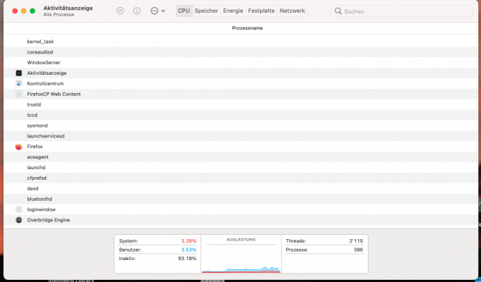

dein Bildschirmfoto 1:
genau das bekomm ich NICHT zu sehen. (edit: war auch das was im video zu sehen war)
ich bin jeweils auch auf "Aktivitätsanzeige / CPU /"...........und bekomm nur die vorderste Zeile zu sehen.
die Spalten beinhalten keine Daten.

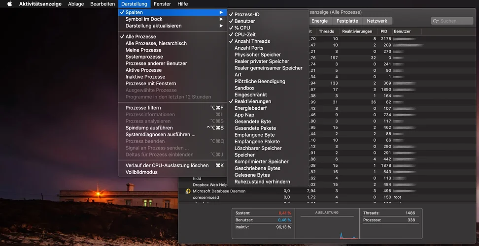

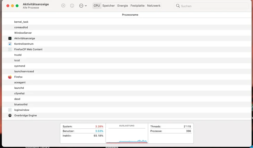

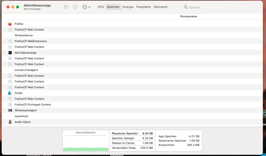

Mach doch mal ein Screenshot und stelle es hier rein.
M.i.a.u.: 89PF67hewfhjffj347
ja, das ging mir gestern spät auch noch durch den Kopf als ich schon unterwegs war.
hier, in hell:
Nach dem du die "Aktivitätsanzeige" gestartet hast, gehst du oben auf die OS-Leiste unter Darstellung und aktivierst die Spalten, die du haben möchtest.
Prüfe was tatsächlich aktiviert ist, bzw. was angezeigt wird (bzw. werden soll).

ok, vielen Dank ihr beiden !
muss mich mal etwas damit beschäftigen.
Sind beide Tipps hier wichtig !
