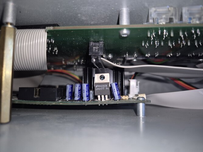

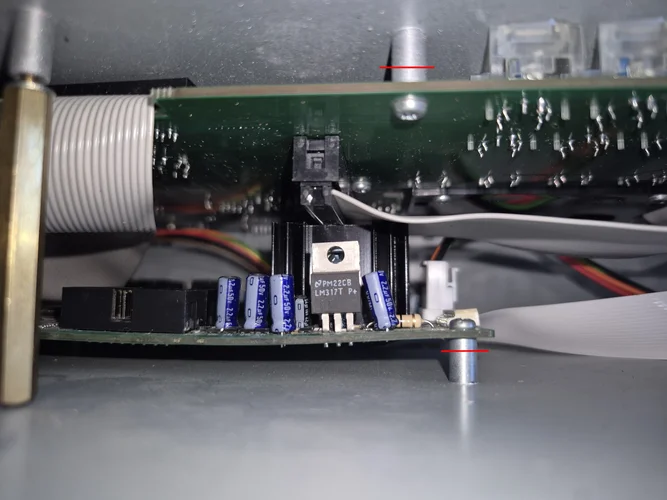

Ich habe gerade einen Ion auf der Werkbank mit den gleichen Symptomen. Ursache ist meiner Meinung nach ein Fertigungsfehler:
Ein Steckverbinder im oberen Bedienteil drückt auf einen Kühlkörper auf der Hauptplatine, genau dort, wo die Tastatur angeschlossen wird. Dadurch sind einige Lötstellen an den Buchsen gebrochen, in die die Tastatur gesteckt wird. Auf dem Bild erkennt man, wie stark die Hauptplatine verformt wurde.
Was hier geholfen hat: Den Kühlkörper um ein paar Millimeter kürzen und die Buchsen neu verlöten.
Ich hoffe noch jemandem mit dem gleichen Problem helfen zu können!
Hi mainsynth,
vielen Dank für den Tipp! Ich werde demnächst meinen Ion aufschrauben und sehen, ob das bei meinem auch die Ursache ist.
Ich würde, statt den Kühlkörper zu verkleinern, an den von mir rot markierten Stellen kürzen und kürzere Schrauben verwenden, falls nötig.
PS: Die anderen Abstandhalter, an denen die Platinen festgeschraubt sind, natürlich auch kürzen.
