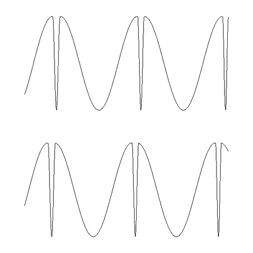

Ja ich mach zb das hier:
bei 90 grad phasenlage bei einem sinus wird jeweils die frequenz umgeschaltet. Oben ist mit rücksetzen der Phasenlage unten ohne. Wie man erkennen kann hat die untere Wellenform "Kanten" oben geht das glatt, auch wenn die Frequenz sich verändert. (das ist beides ein ausschnitt des selben samples, die Phasenverschiebung entspricht den Fehler in der Frequenz über das gesamte Sample)

ja gegenüber vorher oben und unten vertauscht :selfhammer:

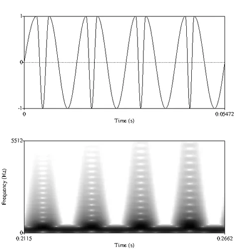

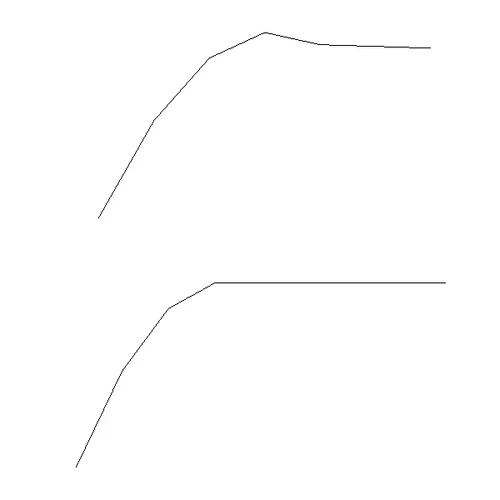

zum ersten bild:
für mich sieht das so aus, als wären bei beiden varianten die phasenlage beim umschalten der frequenz beachtet worden, denn sin(0) = 0 und nicht -1.
dennoch verstehe ich worauf du hinauswillst. der "knick" ist angeblich beim einen härter, als beim anderen. da kommt mehreres zusammen. erstens haben wir hier das gleiche phänomen wie beim bild mit den pegelschwankungen. siehe dort ;-) und lass dich von der computeranzeige nicht irreführen! aber abgesehen davon musst du IMMER die phasenlage speichern, wenn du etwas am oszillatormodell einstellst. mach das beispiel mal mit einer niedrigeren frequenz (So dass man in der umgebung des knicks mehr samples hat), und mit einer niedrigeren differenz (so dass der knick nicht zu hart ist). dann siehst du ja, dass mit speichern der phasenlage der knick VIEL weicher ist, als ohne. trotzdem ist es ein knick, ergo in diesem punkt sehr viele hohe frequenzen.
jetzt wird's etwas theoretisch: dieser effekt an sich hat noch nichts mit aliasing zu tun, sondern liegt am zusammenhang zwischen welle und frequenz. nehmen wir mal einen ganz starken knick- den stärksten den wir darstellen können. das ist das rechteck. [1 1 1 1 0 0 0 0]. die periodische rechteckschwingung hat die frequenzkomponenten sin(wt), 1/3 * sin(3wt), 1/5 * sin(5wt) usw.
wie du ja weißt, erzeugen all jene komponenten bei denen x*wt > 0.5*fs (also der nyquistfrequenz) ist, aliasing. diese sind aber sehr leise (eben 1/x). dein spektrogramm geht ja nur bis 5kHz - ist das nyquist?
weiterhin über das spektrogramm: das gauss fenster wird doch benutzt um zeitlich zu fenstern. es kann ja sehr wohl eine dieser unstetigkeiten mitten in einem fenster liegen. das spektrogramm wird ja overlap add berechnet, und das fenster dient nur dazu unstetigkeiten an der overlaps auszublenden.

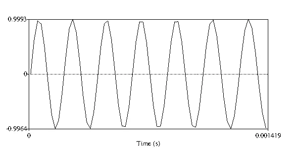

beim zweiten sehe ich überhaupt nicht, worauf du hinauswillst.
aber zu den "pegelschwankungen" kann ich etwas sagen. da hast du dich hereinlegen lassen. :-) die samples sind schon alle korrekt, und auch der maximalpegel ist bei allen perioden der gleiche (!). der computer kann dir das nur nicht anzeigen. denn was der computer dir dort anzeigt, ist einfach jedes sample mit einer linie verbunden. das ist aber mitnichten dein signal! dein signal sind NUR die samples, nicht die durchverbundenen linien. und für die einzelnen samples gibt es keine garantie, dass sie immer exakt das maximum und das minimum treffen, oder? und bevor du fragst, wieso dann doch ein signal ohne pegelschwankungen rauskommen kann, wenn der maximal und minimal pegel nicht immer durch samples repräsentiert sind: das ist das wunder des DA wandlers. der DA wandler wird nämlich (im idealfall) für das signal was du dort zeigst, einen sinus bauen, der genau durch die punkte verläuft, die deine samples darstellen. und so ein sinus ist eindeutig - und hat die korrekten maxima und minima.
ich kann dir mal einen screenshot von einer wellenform schicken, wo die darstellung am computer völlig versagt. ich würde das aber gerne per PM machen, um nicht unnötig diskussion über ein anderes thema hier im thread zu schaffen ;-)

So ich hab jetzt angefangen ein bischen im shruhi quellcode zu schmökern.
Das beste wird wohl sein 2 Tabellen zu benutzen in eine die neue Wellenform zu schreiben und dann an der richigen Stelle die dann auszutauschen. Quasi "buffering" wie das bei Grafik gemacht wird.
Hat dann den Vorteil das es nicht so tragisch ist wenn die neue Wellenform nicht rechtzeitig fertig wird da ja noch die alte vorhanden ist (im zweifelsfall wird weitergemacht und erst zeiger ausgetauscht wenns fertig ist) und es keine Artifakte geben kann.
mit meinem octave code klingt das ganze so:
klingt alles ziemlich "grainy" und schmutzig, weil die lookup table nur 2048 einträge hat und als resampler nur eine lineare interpolation genutzt wird. aber so würde ich das ganze auch auf einem leistungsschwachen chip machen.
Ui das ging aber schnell :shock:
Das ist aber die Symmetrieverschiebung die du oben angesprochen hast, klingt etwas anders aber ja das Prinzip ist das selbe.
Wäre aber interressant welche sachen sich mit dem Prinzip noch erzeugen lassen.
Jetzt wäre es möglich phasen auszulassen, mit unterschiedlichen frequenzen zu arbeiten oder an anderen stellen umzuschalten. Da gibts sicher noch möglichkeiten, wobei da der shruthi als plattform warscheinlich bald nicht mehr ausreicht. Da gibts auch nur 1 1/2 parameter, eines ist fürs frequenzverhältnis (oder "pulsebreite" ) ein anderes kann auch noch benutzt werden indem die fußlage dazu benutzt wird. (Das macht die FM implementation so)
Und klangmäßig reicht das doch, wie gesagt der shruthi ist 8 bit mit 39khz sample rate.. Die interpolation aufn shruthi hab ich mir noch nicht genau angeschaut, aber da ist schon was eingebaut und einen Sinus gibts auch, da ist die meiste arbeit sich mit der Basis vertraut zu machen der eigendliche code ist dann schnell erledigt..
Jetzt haben wir quasi schon 2 verschiedene Algorithmen: 1x Steigende und fallende Flanke unterschiedlich (deins) und 1x eine gesamte Periode abwechselnd (meins)

Eben nicht, zumindest bei mir nicht. Es klingt "ähnlich" aber wenn ich beim nulldurchgang umschalte klingt das ganze viel heller als beim maxima. Wie das bei deinem Algo ist weis ich nicht, aber ich vermute das ist ähnlich.
Du musst bedenken das das "umschalten" selber eigendlich hörbar ist nur wie es sich auswirkt unterscheidet sich.
Am nulldurchgang zb hast du einen sichtbaren knick der sich dann als hochfrequentes auswirkt. Selbstverständlich kannst du aber die amplitude so anpassen das der knick verschwindet, dann klingt es vielleicht gleich, aber wer weis, müsste man ausprobieren...
In der Fourieranalyse siehts auch anders aus, das eine geht mit den Frequenzspitzen bis an die Nyquist Frequenz das andere lässt die Spitzen souverän verschwinden bevor sie oben anstoßen :D
ich probiere das einfach mal aus und melde mich dann wieder. momentan ist mein code ja so geschrieben, dass ein cos erzeugt wird, und immer beim maximum / minimum umgeschaltet wird, wie du es ja auch machst.
und wie groß die look up tables sind habe ich in der ressource.h / ressource.cc einfach abgezählt ;-)
  • #26
ausprobiert. da lag ich wohl falsch - also das spektrum ist nicht identisch. geht ja auch gar nicht - es gibt ja einen großen DC offset, wenn man am nullpunkt umschaltet, und nicht am max/min. die hohen frequenzen sind auch etwas weniger gedäinmpft, etwas schärfer.
