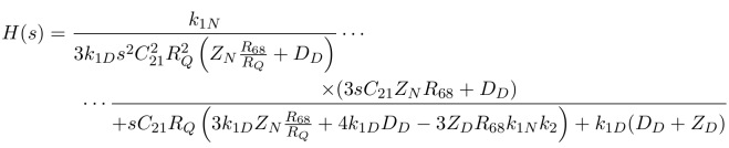

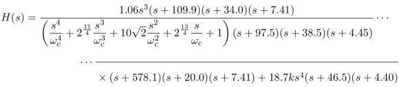

zu den filtern:
du siehst in den formeln dass dort alles als variable von s dargestellt ist, im STK aber als variable von n. das ist ein signifikanter unterschied, denn s ist zeitkontinuierlich und n ist zeitdiskret.
aber immerhin haben sie die übertragungsfunktionen aufgestellt. das ist schon mal n brocken ;)
das STK ist sicher auch ein gutes toolkit - perry cook ist ein kluger kopf, der weiß schon was er tut.
grob gesagt: von der (laplace) übertragungsfunktion zur zeitdiskreten (die du im computer eben brauchst) ist die bilineare transformation nötig. dummerweise ist die eben nicht linear, und das musst du somit noch ausgleichen, um wieder auf dein filter zu kommen. wenn das steht kannst du das filter im prinzip implementieren, aber das heißt nicht, dass es dann auch wirklich astrein funktioniert. es kann z.b. sein, dass das filter zur instabilität neigt, bei hoher resonanz. oder es könnte sein, dass die zahlendarstellung im rechner keine gute auflösung in bestimmten bereichen erlaubt (float oder auch double ist eben auch nicht immer exakt). usw. usw..
du bist exakt JETZT an dem punkt an dem du dir überlegen musst: willst du das lernen? dann schieb das filter erstmal beiseite und pauke.
willst du das nicht lernen, hör auf von diesen filtern zu träumen ;-) das ist eben eine materie wo sich nicht chuck oder sonstwer "um den rest kümmert" ;-)
