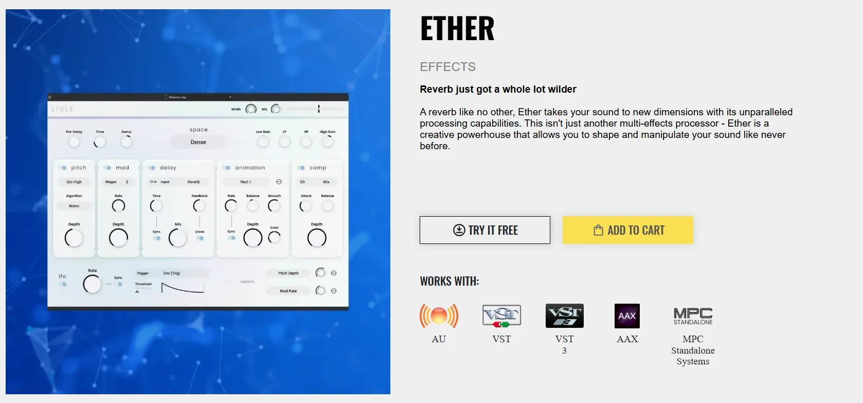

Eine Frage an die Ether User. Kann ich das Plugin auch einfach in meiner DAW (Bitwig) verwenden, oder gibt es verschiedene Versionen von dem Plugin? Bei Plugin Boutique steht Windows & Mac, aber nicht Akai Force. ChatGPT sagt das geht nicht. Wenn ich Ether in der DAW und der Force verwenden könnte, finde 99€ vertretbar (mit entsprechenden GAS-Level)
So wie es hier zu sehen ist, brauchst Du es nur einmal kaufen. Also einmalig 99€.
Exakt das hatte ich gesehen. Bei Plugin Boutique war mir dann aufgefallen, das da Akai Geräte nicht explizit aufgeführt sind, worauf ich GPT gefragt habe und die Antwort "das geht nicht" war. Aber mittlerweile habe ich herausgefunden, das GPT nur Müll zum Thema Force erzählt. Aber danke für die Antwort, ich werde das bei Gelegenheit testen.
  • #579
Ich habe Ether im Bundle mit Sprite gekauft. Beide laufen sowohl auf der MPC als auch als plugin.
Ich weiß nicht wie das bei Plugin Boutique ist, meine Antwort bezieht sich auf den Kauf bei Akai.

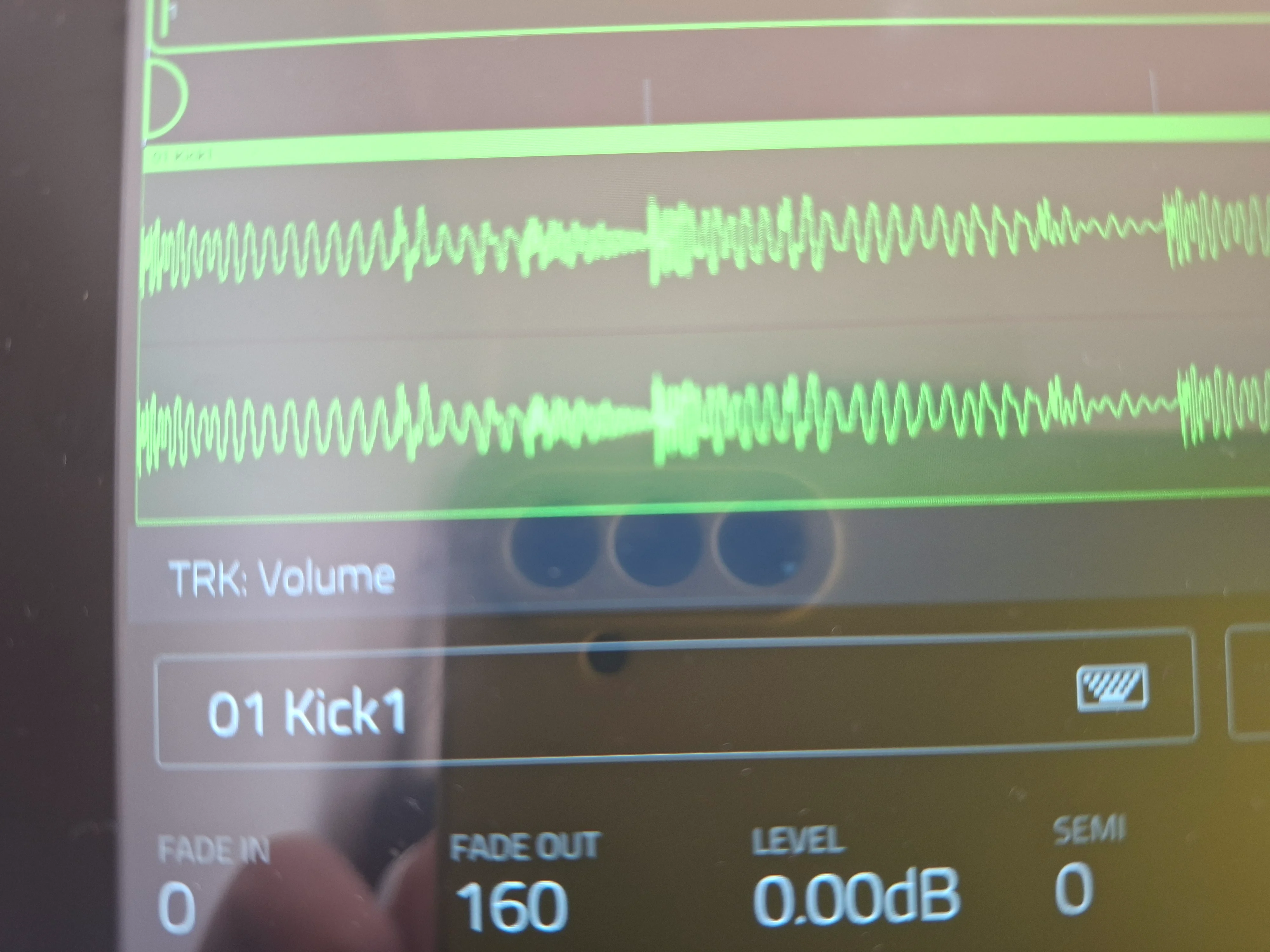

Könnte jemand so nett sein und mir erklären, wie ich ein Fade In/Out bei einem WAV Loop setzen kann? Ich finde die Option nicht, auch nicht mit Google, YT, GPT. Ich weiß zwar wie das Menü aussieht, aber nicht wo ich das öffnen kann.
  • #582
Na einzeichnen über die Hüllkurven 😉
Ich würde etwas warten mit dem Kauf. Spätestens im November (black friday) bekommst du ether für 49 oder eventuell 29 Euro.

Envelope finde ich nicht unter "Sample Edit".
Unter "Edit Region" ist Fade in/out, aber es wirkt sich nicht aus.

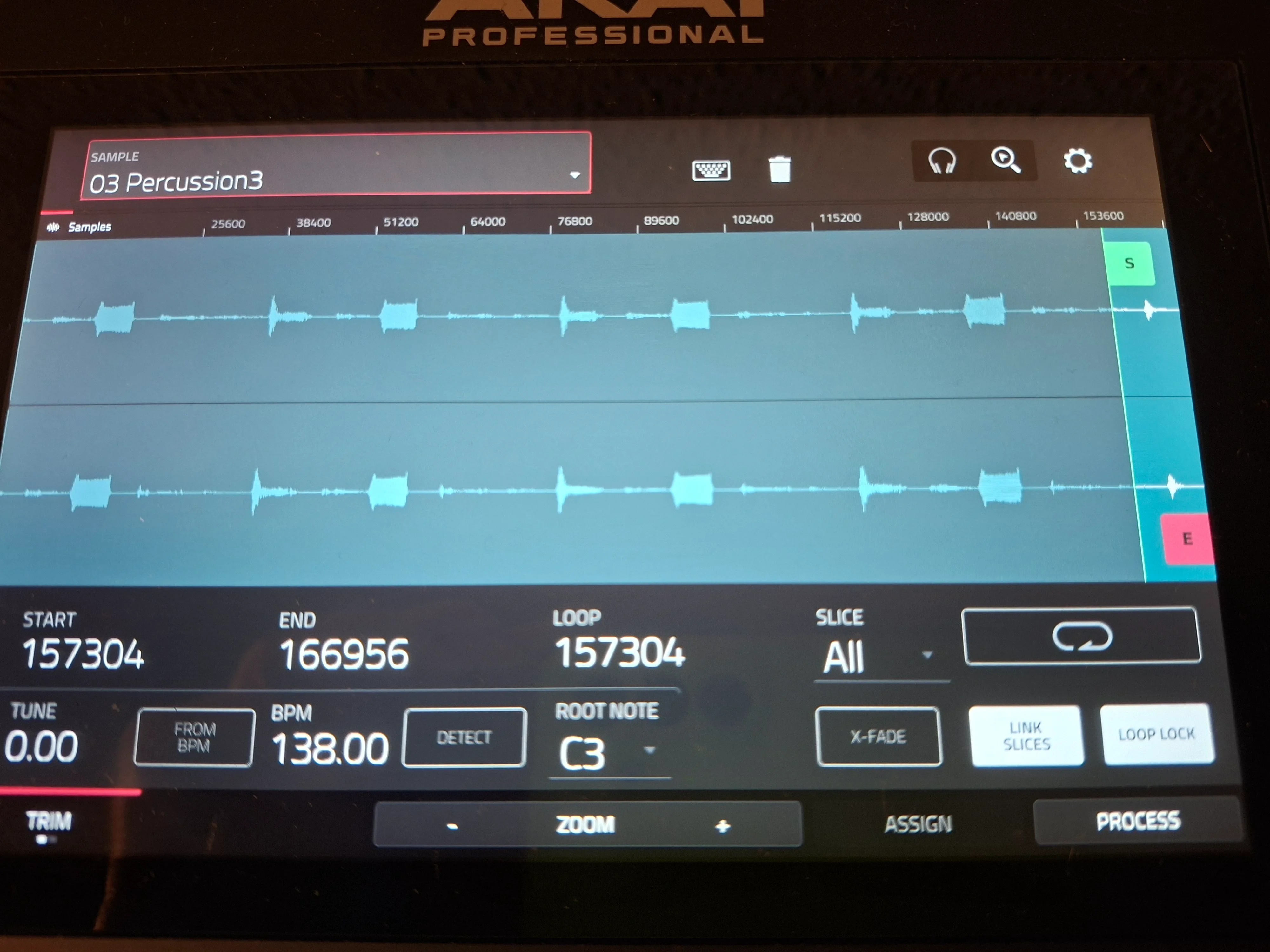

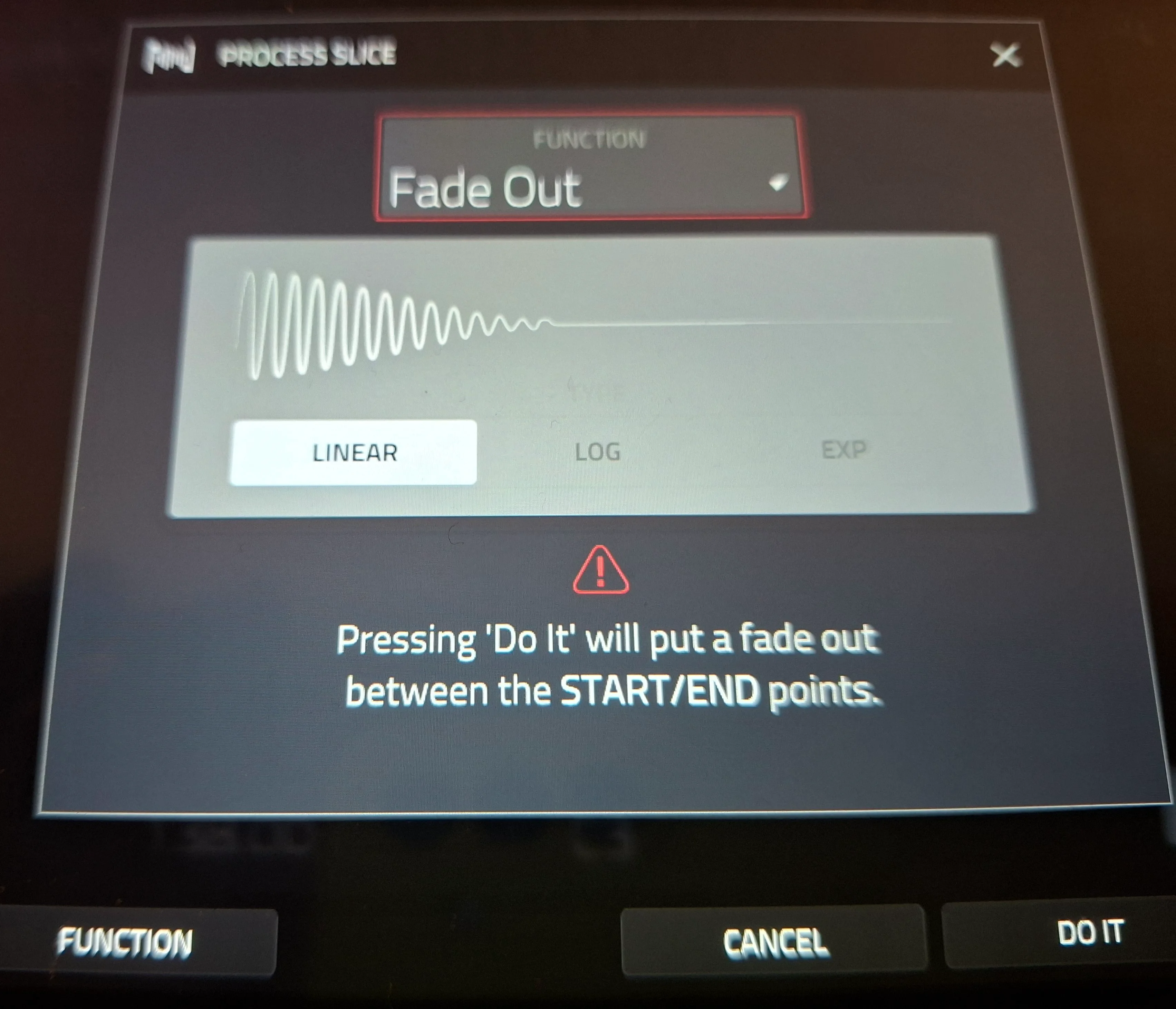

Wenn du bei Sample Edit bist markierst du eine Region mit den beiden Cursern (also Anfang oder Ende). Dann gehst du rechts unten auf "Process" und da müsst dann Fade In oder Our stehen. Das wählst du aus und dann Do It. Vom linken zum rechten Marker verläuft dann das Fade In bzw Out.
Super, vielen Dank!
Rechts zu sehen, Start und Ende. Dann weiter mit Process...
Und "do it"
