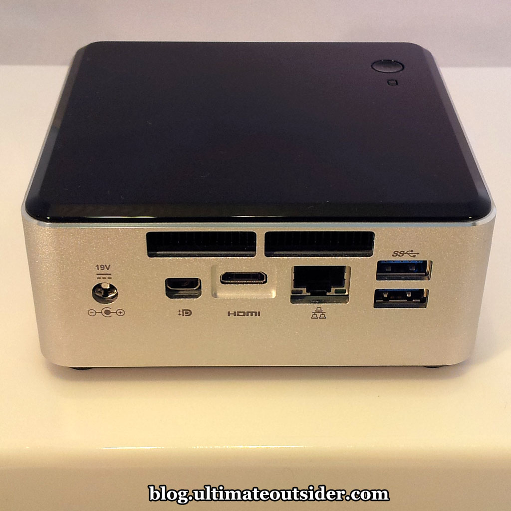

Zur Anschauung:
Hier mal ein Beispiel, wie ein kleiner Intel NUC (Intel i5 Prozessor, 16GB RAM, SSD-Festplatte 240GB, 11 x 11cm Gehäusefläche, externes 2-in/2-out USB-Interface) den internen Demo-Song von Cubase 7.5. abspielt:
[ http://ultimateoutsider.com/blogimages/nuc_photos/nuc_rear.jpg (•BILDLINK) ]
http://blog.ultimateoutsider.com/2014/08/review-intel-nuc-d54250wykh-worlds.html
Die Dinger sind schön ruhig und sparsam, hab' mir als letztens 'nen ASUS ROG GR6 geholt, wobei für die Sachen die so ein alter P4 kann vielleicht auch was lüfterloses mit J1900 reicht.
https://www.csl-computer.com/shop/produ ... i4gq4ussc2
