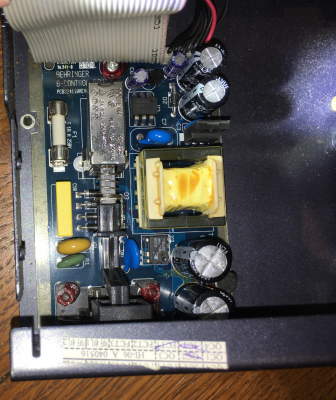

Da der Controller nur ein mal erkannt wurde und dann überhaupt nicht mehr hatte ich ihn dann aufgeschraubt. Eigentlich wollte ich nur mal n bisschen putzen und schauen obs vielleicht wieder geht, mir fiel aber gleich ein Stück Heisskleber entgegen, deshalb hatte ich dann mal genauer geschaut.
Ich hab mal zwei Bilder angehängt. Ich kenn mich mit Elektronik leider nicht gut aus, vielleicht könnte mir jemand helfen? Könnt ihr da was erkennen?
Das hier ist wohl das Board mit der Stromversorgung. Man sieht unten den Ein-/Ausschalter.

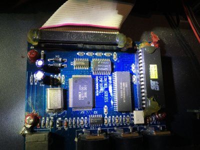

Das hier ist das Board mit USB Buchse und Midi Trio. War nicht einfach zu photographieren, weil die Platine mit den oberen 8 Encodern zwei Flachbandkabel hat die beide mit Heissleber fixiert waren. Das große ging leicht raus, beim kleinen Kabel konnte ich den Kleber nicht lösen.
Die Schraube unten links sieht aus als hätte da mal jemand geschraubt? Wunder mich weil ich den Controller damals neu gekauft hatte. Was ist eigentlich das rote Zeug? Fixiert das die Schrauben? Ich frage weil es so aussieht als wäre das Zeug geschmolzen und würde nun auf dem kleinen Flachbandkabel kleben. (Die Reste sieht man hier oben rechts).

Das sieht alles gut aus. Das rote Zeug auf den Schrauben ist spezieller Schraubensicherungskleber. Soll verhindern, dass die die Schrauben sich lösen.
Bei einem anderen Behringer Produkt, dem V-Verb, sorgt der Heisskleber für Probleme. Offenbar verändert er sich chemisch derart, dass er Kabelverbindunden auseinander drückt. Daher würde ich damit mal anfangen, also allen Heisskleber (soweit mit elektronischen Komponenten im Kontakt) entfernen und alles mit Alkohol reinigen. Ausserdem kannst Du das Netzteil re-cappen, die Elkos und die Tantals (ich vermute, dass der fette blaue Knubbel C7 ein Tantal ist, kann es aber nicht genau sehen). Wenn Du selber löten kannst, sollte das alles kein Problem sein, sonst geh zu einem TV/Radio Techniker.

PS: Was sind das für Flecken auf dem grossen gelbe Ding (Was ist das? Transformator?) auf dem Stromversorgungs-Board?
Der USB Port sieht ein bissl gammelig aus, als wäre da Flüssigkeit rangekommen. Teste die Midi Ports ob da alles funktioniert.
Die Midi Ports funktionieren einwandfrei. :)
Das sieht da drin an einigen Stellen gammlig bzw. schmutzig aus...Flüssigkeit kann da aber nicht rangekommen sein.
Auf dem Foto sieht man das auch nicht richtig. Das USB Gehäuse sieht halt grünlich aus, wie korrodiert.
Stimmt, sieht man echt schlecht.
Da hab ich schlauerweise so drauf geachtet die Platine gut draufzubekommen, dass man den USB Port nicht richtig erkennen kann. Lol.
Der ist schon schmutzig, aber das ist mehr so ne schmierige, klebrige Staubmischung.

Dann laß die Finger davon, besonders vom Schaltnetzteil. Da geht man nur ran, wenn man wirklich weiß, wie sowas funktioniert.
Diese Schaltnetzteile gehen gerne mal kaputt, dann tauscht man sie aus, dürfte hier allerdings bissl schwerer werden, weil kein Standardmodell.
Gebich dir recht, ist in dem Fall aber die einzige Lösung :)

Ich hatte jetzt erst mal nur alle Stecker abgezogen, Heisskleber entfernt, gesäubert und dann testweise zusammengebaut.
Wurde sofort erkannt und läuft jetzt auch schon ne Weile.
Danke noch mal an @swissdoc für den Tipp mit dem Heisskleber :)

Dein Problem klingt schon sehr danach, als ob das Problem die Elkos (bzw einer davon) wären.
Ich hatte das Problem auch vor einiger Zeit und bei mir war es ebenfalls einer der 1000uF Elkos.
Auf deinem Bild sehen die allerdings noch Tiptop aus, scheinen noch keine Blähungen am Deckel zuhaben, das muß aber nix heißen.
Bei den zwei dickeren Kondensatoren unten wär ich mir da aber nicht so sicher, da wirken die Kappen auf dem Bild leicht gebläht, besonders die des oberen Elkos von den zweien.
Wenn du die Elkos tauschst, dann würde ich vorsorglich auch noch die unteren mit wechseln, die sollten dann wieder ein paar Jahre halten.
Das Wechseln der Elkos ist nicht schwer, hauptsache du lötest sie richtigherum ein.
Am besten vorher ein Foto machen, so kannst nachträglich immer nachschauen, wie herum die neuen Elkos eingebaut werden müssen.

Beim Tausch der Elkos unbedingt auf die richtigen Werte (Kapazität und Nennspannung) und die Polung achten!

Ich hab bei meinem BCR vorhin die PSU Platine ausgebaut und dabei gesehen, dass bei den beiden kleineren Elkos untenrum Zeug ausgesifft ist. Sind übrigens 1000uF 16V. Durchmesser 1cm, größere muss man dann schief einbauen. Könnte aber schwierig werden.
Eine der beiden Kunstoffschrauben mit denen die Platine von unten befestigt ist mußte ich durchschneiden, Gewinde war durch. Hab leider keinen Ersatz da, mal schauen ob ich das mit den Elkos gleich zusammen bestellen kann.
Man kommt aber ziemlich leicht an das PSU Board ran.
Die Kiste läuft wieder! :bussi:
