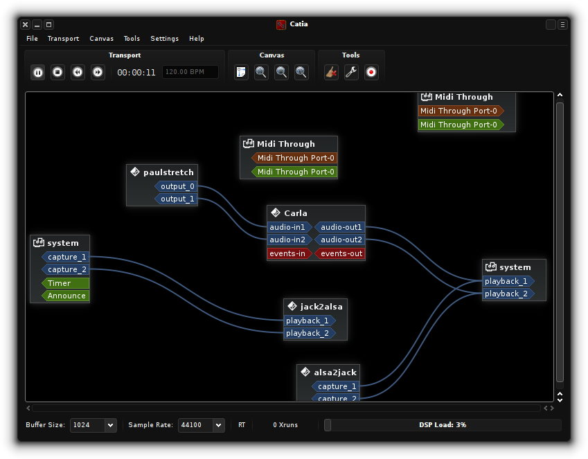

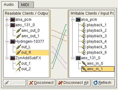

Du hast z.B. qjackctl
und/oder die KXStudio tools dafür.
Damit kannst (eher musst - think Modular) du alles frei überall hin und her routen, auch im
Lan NetJack und/oder
Internet (JackTrip) -netzwerk.
Meinst du sowas?
