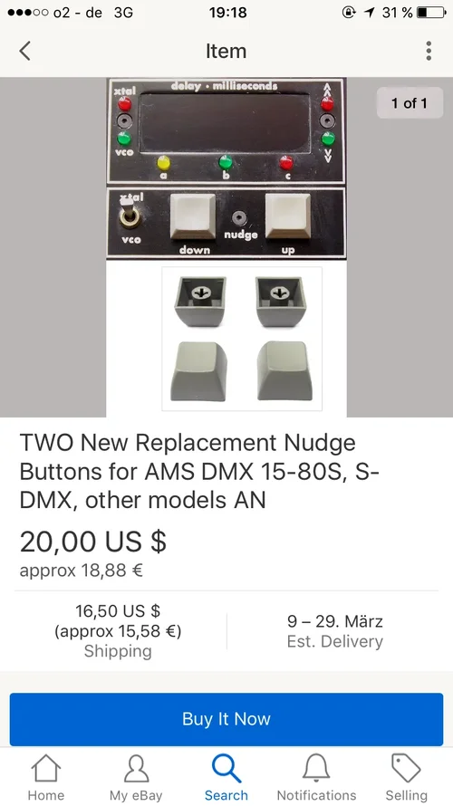

Weiß evtl jemand wo man diese Knöpfe herbekommt?
Will nicht aus den USA bestellen und die sollte es ja noch anderweitig geben. Ähnliches wird j auch bei einer 909 zB benutzt
