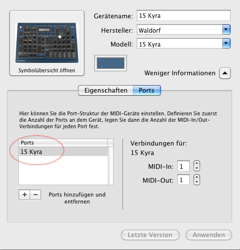

Im Audio-Midi Setup habe ich die Zuordnung sehr exakt und gewissenhaft vorgenommen.
Warum dort, das macht man doch in Logic selbst?
Beim Mac bin ich überfragt, was die Wahl der Tools betrifft...
Beim Mac braucht es solche Tools erst garnicht, denn dort gibts weder ein Gerätelimit noch dieses Verhalten, daß wenn man das gleiche Gerät an einen anderen Port steckt, ein neuer Eintrag in die Registry oder eine sonstige Datei erfolgt.
Dort werden solche Geräte im Audio MIDI Setup in der grafischen Oberfläche angezeigt und man kann die Inaktiven einfach löschen.
Weil man nur dort die Ports mit einem Namen und einer fortlaufenden Nummer versehen kann.
Damit kann ich sie dann im Environment eindeutig auseinander halten.

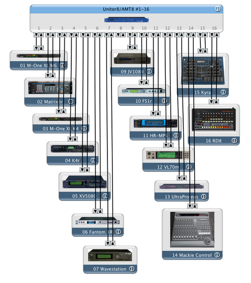

So sieht eine der drei 2er Ketten aus:

Der Kyra zb. trägt bei mir die Nummer 15 weil er an Port 15 hängt.
Der Namen und die Nummer kann ich bei mir nur hier einstellen.
Standardmässig steht dort immer "Port 1", auch wenn das Device an Port 16 hängt.

Würde ich dort keine Namen und Nummern vergeben, würde im Environmemnt in der Auswahlliste immer nur stehen "Unitor8/AMT8 #1-16 Port15".
Die Bezeichnung "#1-16" kommt auch von mir.
Um die 3 Unitor/AMT8 Ketten identifizieren zu können heißen sie "#1-16", "#17-32" und "#32-48"

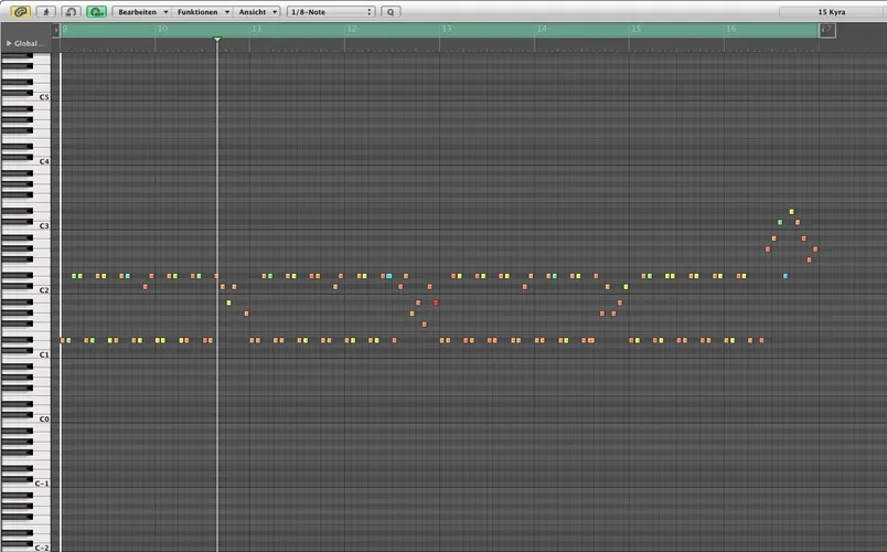

Ich habe zur Verdeutlichung meines Problems mal ein Init Patch des Kyra im Audio Solo aufgenommen.
Alle 13 Tracks spielen aber nur Kyra ist Audiomässig zu hören.
Hier zunächst das, was er spielen soll:
Und so klingt das dann. Die Hänger sind deutlich, auch von Noten, die gar nicht in der Spur stehen:

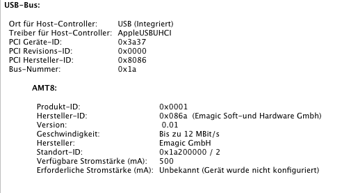

Im System Profiler kann ich nicht eindeutig erkennen, ob es sich um Hubs oder separate Busse handelt.
Die 3 Anschlüsse unterscheiden sich in "PCI Geräte ID" und "Bus Nummer", sonst sind alle Einträge identisch.
Daher würde ich sagen, es sind eigenständige Busse.

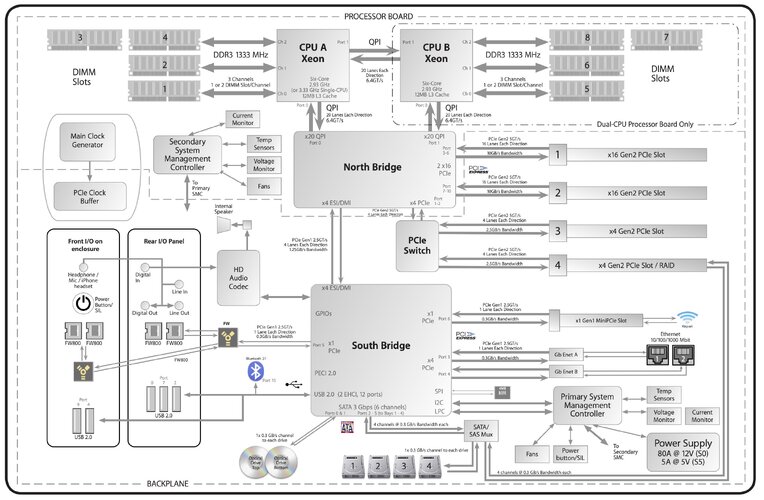

Im Blockdiagramm sieht es hingegen eher so aus, als seien 2 Hubs im Spiel, einer für die Vorderseite und einer für die hinteren Anschlüsse
Da steht "2 EHCI", also 2 Controller und damit auch 2 Busse, wobei Bluetooth intern an einem von Beidem hängt (das ist bei den Laptops auch so).
