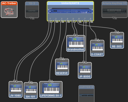

ich versuche seit einigen Tagen die Ports in meinen AMT8/Unitoren umzubenennen.
Bei 5 Geräten finde ich es übersichtlicher die Namen der angeschlossenen Geräte da stehen zu haben, anstatt "Port 1, Port 2, usw....".
Bisher habe ich das hier versucht, hat bei mir leider nicht funktioniert.
Auf die Gefahr hin, einen Shitstorm damit zu ernten: mein Musikrechner ist auf MacOS 10.6.8.
Hat jemand noch ne Idee dazu?

Die Lösung brachte vor wenigen Minuten ein html Editor namens Bracket.
Es geht nur über die Bearbeitung der mcfg Datei.
Warum es bei mir mit TextEdit nicht geklappt hat, weiß ich nicht.
Auf jeden Fall haben jetzt alle Ports individuelle Namen. 👍

Ich bin senil; Gabs unter Snow Leopard schon das Tool Audio Midi Setup... Dort konnte man auch Ports umbennen...
Ja, das gibt es bei 10.6.8 auch.
Ports lassen sich jedoch nur an selber erstellten Devices umbenennen.
Das AMT8/Unitor ist nicht class compliant.
Es muss zunächst der Treiber installiert werden.
Sobald dann ein AMT8/Unitor eingeschaltet am Rechner hängt, erzeugt das AMS automatisch ein entsprechendes Device.
Und an dem lassen sich die Portnamen nicht editieren.
Sobald man selbst Devices (denen man Namen geben kann) im Audio Midi Setup erstellt und diese mit dem Unitor "verkabelt", erscheinen die Devicenamen doch automatisch in der DAW?

Das wusste ich auch noch nicht...
Ich bin vielmehr davon ausgegangen, dass die Liste der verfügbaren Ports dann unendlich lang wird.
Aber nein... gerade ausprobiert:
Sobald ein Device mit dem Unitor verkabelt wird, "verschwindet" der Port aus der Liste zugunsten des Device-Namens.
Und das gabs tatsächlich bereits in 10.6.8... genial
