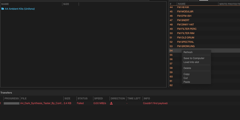

Hab nach längerem mal wieder den A4 MK1 ausgepackt weil sich so einiges an Patches angesammelt hat. Und stelle fest dass auf einmal (vor nem Jahr gings noch) kein Sysex-Transfer möglich ist.
Ausprobiert hab ich Transfer 1.5 & 1.4, C6, Sysex Libarian. Auf nem Mac Os 10.15.7 & 10.10.5.
Sowohl über USB-Midi, richtiges Midi und mit OB-Modus an & aus in den USB-Settings. A4 hat OS 1.5.1
Entweder passiert garnüscht, oder , wenn man übers Rechtsklick-Menü geht: couldnt find Payload.
Hat das jemand lösen können?
OMG ich platze vor Scham: Kaum lädt man Kits als Kits, klappts auch. Allerdins nicht mit Transfer, nur mit dem ollen Librarian.
