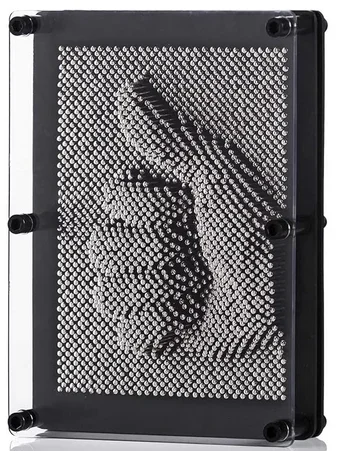

Für analogen Wavetablespeicher könnte ich mir (mal wieder) so etwas vorstellen:

man könnte das sogar einfach mechanisch bauen: Mit Orgelpfeifen, und die Register bzw. deren Kombinationen über Walzen mit unterschiedlich langen Noppen/Zapfen o.ä. ansteuern (Phasenlage würde vielleicht ein wenig schwerer ;-) ).

per Hand. Ist doch ein prima und nichtflüchtiger analoger Speicher. 🤷‍♂️ Sollten halt ein wenig schwergängig sein, damit sich die Wellen nicht bei jedem Lesevorgang "abtragen" ...
