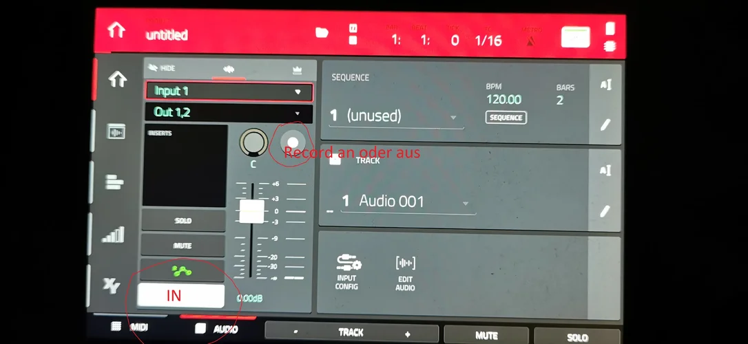

Müsste so funktionieren:
- Mother 32 in den Input Nr.1 (oder 2)
- In der MPC einen Audiotrack öffnen und Input 1 wählen.
- Dann auf IN stellen und gegebenenfalls REC ausmachen, damit nicht bei jedem Record der Audiotrack mit aufgenommen wird.
Sieht dann so aus:
Jetzt kannst du in die Inserts deine Effekte einbauen, oder alternativ Sendeffekts (Reverb, Delay) nutzen.
