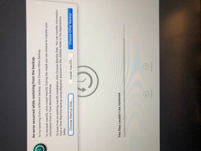

mhh, Mac Mini 2018 will nicht mehr nach dem ich ein Roland Driver installierte. Nach Neustart, geht nichts mehr.

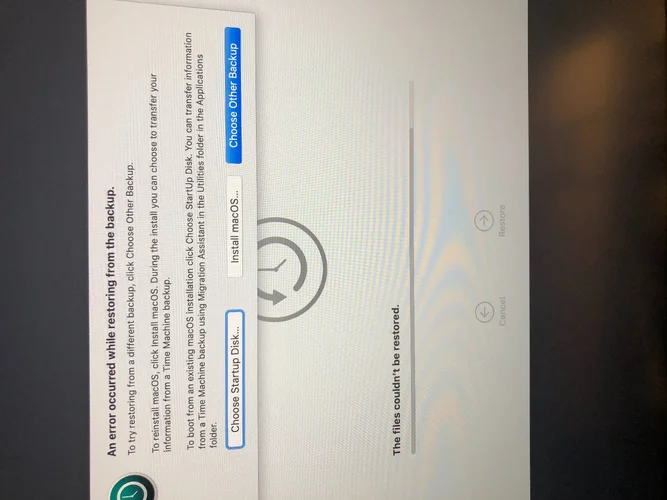

Also habe ich mit TimeMachine restoring es wieder versucht zum Laufen bringen, zum 4. Mal, geht nicht. Immer Fehlermeldung, siehe erstes Bild.
Nun versucht Mojave neu zu installieren, geht auch nicht, ich könne nicht vom Startup 10.13 zu 10.14. wechseln. Ich hatte doch Mojave darauf.
was nun? Bin am verzweifeln. Disk Utility repair habe ich gemacht. Hat scheinbar funktioniert. Sorry grosse Bilder, iPad Notlösung ;-)

"Command" "R" gemacht, restoring auch, bleibt aber fast am Schluss hängen, siehe Bild 1
Es bleibt nicht aus, du musst das System neu aufsetzen, da Timemachine nur die Daten und spezifischen Einstellungen sichert, aber nicht das bootbare Macos selbst. Nachdem du Macos neu installiert hast, kannst du dennoch bei dem Abschluss dein Timemachine Backup auf die neue Installation zurückspielen...

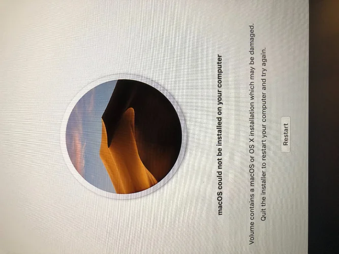

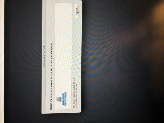

Ok, aber installation OS Mojave 10.14.6 geht scheinbar nicht, Bild 2. Als Start OS zeigt es mir 10.13 an (oben links, aktuelle OS) und könne nicht zu 10.14.6 wechseln (???). Wo ist da der Fehler?

Auf Bild 2 sehe ich nur das Mojave nicht installiert werden kann und auf Bild 3 sehe ich nur Machintosh HD 10.14.6... Wo siehst bitte High Sierra also 10.13
Ausserdem funktioniert High Sierra gar nicht auf einen 2018 Mac Mini. Die wurden mit Mojave 10.14 ja ausgeliefert... Und wie bei Macs üblich funktioniert der Mac immer nur ab dem ausgelieferten OS, was in deinem Fall 10.14 ist...

Fehlermeldung, Bild 2
