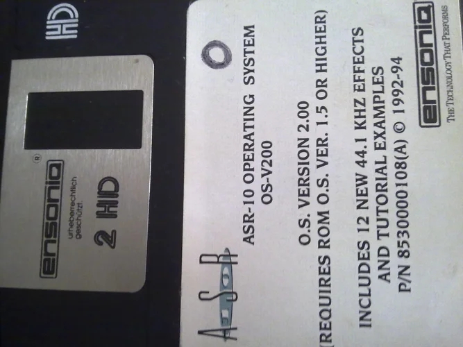

hmm ... hab mal fotos gemacht .... macht das ganze bestimmt einfacher ....,
kann ja so schwer nicht sein da nen ton rauszubekommen ...
was die werso orgel die ich reinschicke kommt auch nicht raus (nicht offen?)

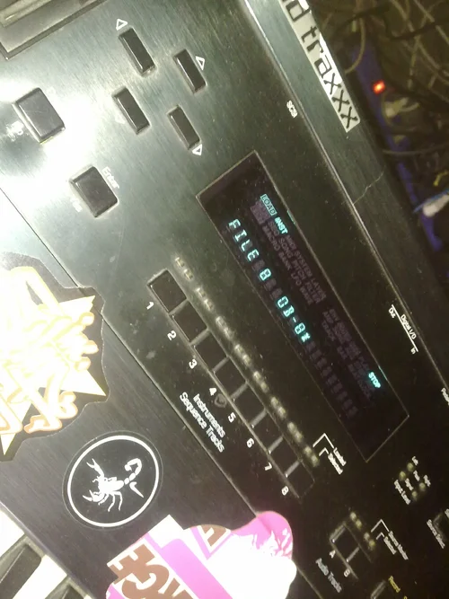

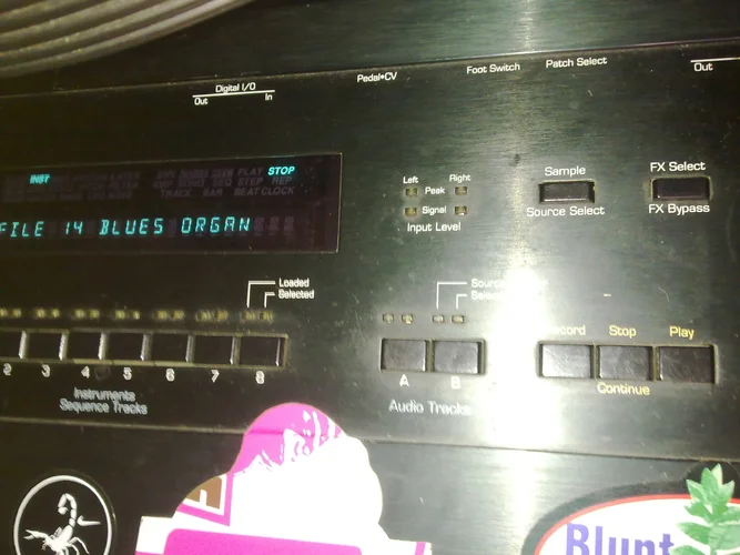

Da hat ja mal einer Stil bewiesen, also auswählen, den OK/Yes/Enter Knopf drücken, jetzt blinkts - er will wissen wo das Instrument hin soll, einer der 8 Instrument-Taster drücken, lädt.
RTFM.
Wenn da z.B. File 8 OB-8 steht und Load blinkt, musst du Enter drücken > Pick Instrument Button > Taste 1 bis 8 drücken, wo du's hinhaben willst, dann kommt > File loaded, LED leuchtet rot, drücken sodass beide - rot + gelb - leuchten . Selected = Play-Mode, wie es über der Taste 8 steht, jetzt solltest du spielen können. Ja ?

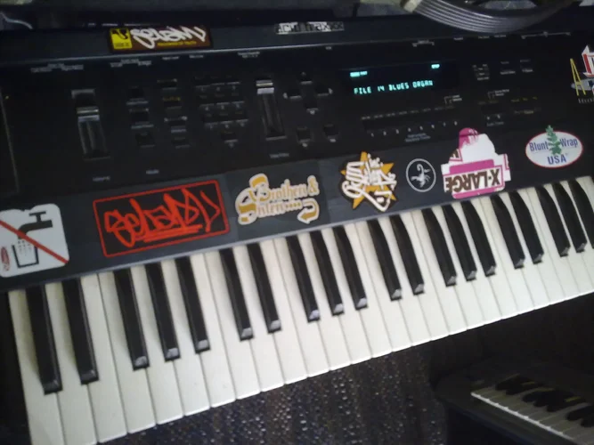

Jetzt wo du es sagt, beim Blues Organ ging nur eine Hälfte der Tastatur,
es kratzte fürchterlich, dachte es wäre ein mono sample,
Klinke mal ne Ecke rausgezogen, Stimme kräftig,
bißchen rütteln ... , dachte es lag an meiner Klinke.
Andere hochgeladene Samples liefen sauber ...

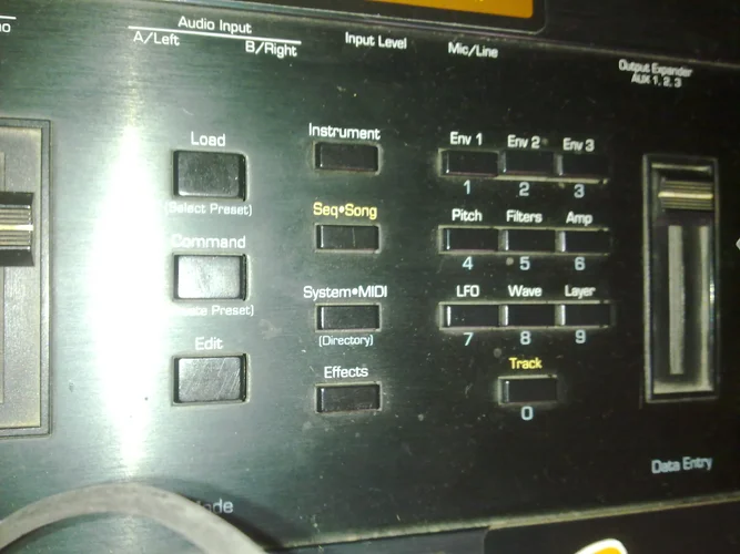

du kannst den empfang von midi controllern am asr10 abschalten. Edity / System*Midi / scrollen bis zum parameter "MIDI CONTROLLERS" und den auf "OFF" schalten. das sollte helfen.
wie der ASR10 auf midi daten reagiert, hängt aber auch vom midi mode (omni, poly, mono) ab, und vom eingestellten midi kanal. das solltest du dir im handbuch mal verinnerlichen und etwas ausprobieren.
  • #54
Wie schon zuvor geschrieben wurde, über System-Midi mit Edit rein.
Da findest du Midi Controllers (on/off), Midi Sys-Ex (on/off) und Midi Prog Change (on/off).
Falls das noch nichts helfen sollte, gibts weiterhin Midi Song Select (on/off), Midi Xctrl Number
und Multi Controllers
womit spätestens dann ruhe sein sollte. Du findest das im dt. BDA S. 42-46.
