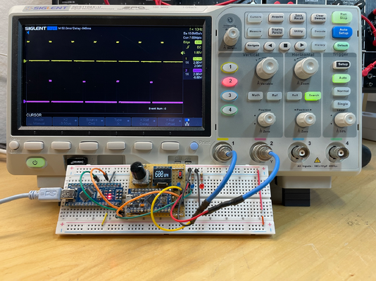

Ich habe mal viel Geld für ein Noise Engineering Fraction Solum ausgegeben, nur um gestern festzustellen, dass man das auch mit einem Atmel nachbauen kann. Hier
also ein Clock-Multiplier/ Divider, der auch krumme Werte beherrscht, also 2 Takte rein, 5 Takte raus oder 7 Takte rein und 4 Takte raus - und das mit dem Eingang
synchronisiert. Ursprünglich war das Projekt als reiner 2/3-Teiler in einem kleinen Attiny85 gedacht, um den TAP-Eingang eines Delays anzusteuern (300 BPM rein,
200 BPM raus). Aber es funktioniert auch mit anderen Teilerfaktoren. Wer's gebrauchen kann -> divmulti.rar
Das Foto zeigt ein Beispiel. Während am Eingang drei Impulse eingehen, werden im gleichen Zeitraum zwei Impulse ausgegeben. Die Synchronisation findet immer
auf dem kleinsten gemeinsamen Vielfachen statt. Hier -> 2 * 3 = 6.

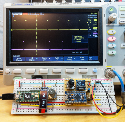

Ein weiteres Beispiel (4 Takte rein, sieben Takte raus):

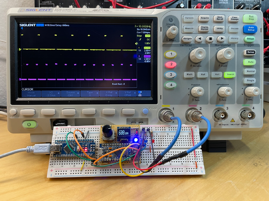

Wird immer komfortabler. Jetzt mit OLED-Display und Encoder. Man kann aus deiner Liste vordefinierter Teilerverhältnisse wählen. Aber welche sind sinnvoll?
uint8_t __numerator[] = {1, 1, 1, 1, 1, 1, 2, 2, 2, 3, 3, 3, 3, 4, 4, 4, 5, 5, 5, 5, 6, 6};
uint8_t denominator[] = {1, 2, 3, 4, 5, 6, 1, 3, 5, 1, 2, 4, 5, 1, 3, 5, 1, 2, 3, 4, 1, 5};
