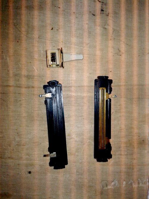

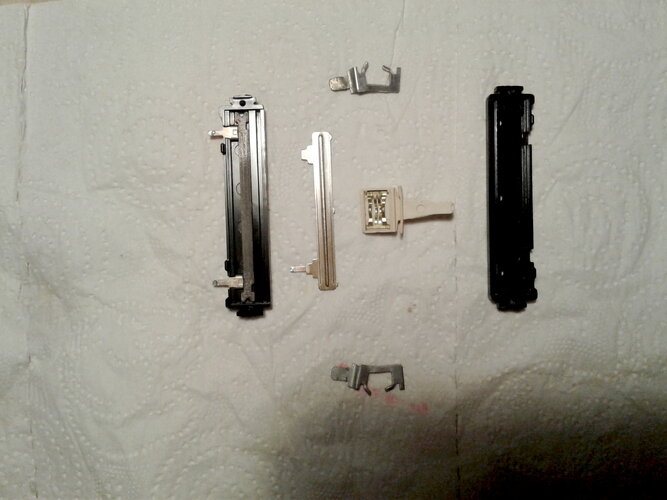

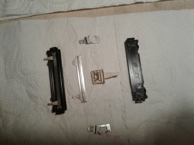

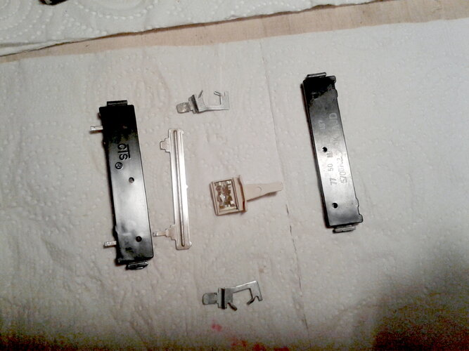

Die Sliders ausbauen ist ein Alptraum. Das mit den Klammern die man verdrehen muss
das die herausgehen, wo manche mit Lötzinn verbunden waren und es dann noch kleine
Krallen gibt ist ein Konzept von einen Irren. Leider ist eine Klammer abgebrochen.
Da muss man schauen ob man Ersatz findet. Das mit dem Öffnen der Sliders,
wie in den Videos gezeigt, geht sehr gut.

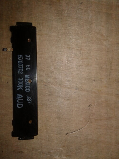

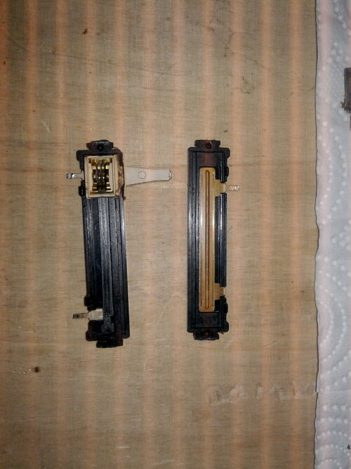

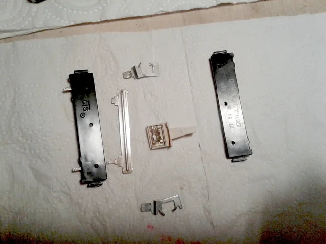

Wie man hier sieht, ist sieht das nicht gut aus. Die Sliders könnten Bakelit sein.

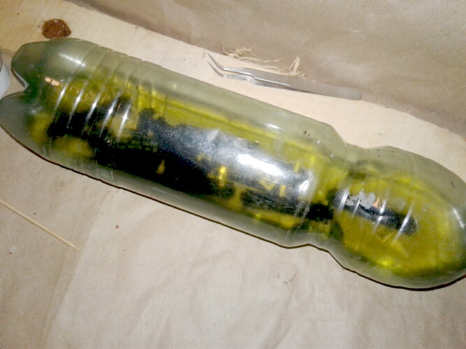

Ich habe mich für Benzin entschieden, da es für so einen Dreck, ein gutes Lösungsmittel
ist, wenig angreift und Rückstandsfrei verdampft. Ich hab das zumindest bei einem
Slider mal getestet. So sah da einmal aus.
Diese komischen Streifen, sind vom LED Licht. Die Kamera hat damit manchmal
Probleme. Unsere Augen sicher auch, aber merk man ja nicht.
Was mir anfänglich Sorgen bereitete war die Beschriftung. Da machte ich die
Erfahrung, dass diese bei so alten Geräten, verschwindet. Nach einem Test
hat sich gezeigt, das sie nur weggeht, wenn man reibt.
Nach einer Nacht in so einem Bad ...
und dem reinigen mit einer feinen, weichen Zahnbürste
sieht das Ergebnis so aus.
Der Slider ist sauber. Die Schrift intakt.
Die Kontaktplatte wurde mit einer Serviette nachpoliert.
Und bei einigen Ecken war von irgendetwas ein Kristalliner Belag.
Oder ausgetrockneter Staub.
Irgend etwas Fettes oder Öliges gab es nicht mehr.
Schön auch wie sauber der Schleifer geworden ist.
Und auch diese Komische Zeugs was wie "Ohrenschmalz" aussah auf den Klammern,
ist weggegangen.
Sieht derzeit mal gut aus.
