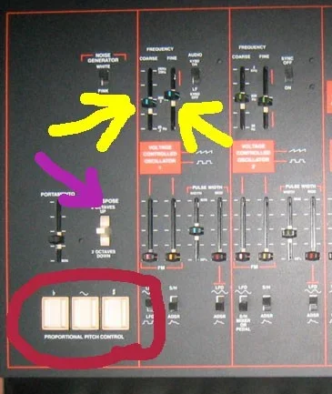

bild hilft etwas vielleicht..
die Markierungen sind hier nicht wichtig -
schau nur auf die beiden Fader pro VCO.. und spiel das mal sinnvoll in Zusammenhang mit einem einfachen Knopf bzw PPC.
Die PPCs sind in meiner Wahrnehmung schon die bessere Wahl als der komische Knopf.
Deutlich sogar genau deshalb.
Sie müssen mit dem 2-Oktaven Schalter links auch noch zusammen genommen werden, dh .. das ist das was du dann direkt sofort tun kannst - umstimmen ist doof, braucht Zeit.
Also - PPC besser als Knopf -

Die markierten Löcher erlauben doch Zugang zu den Trimmern für Tracking und Octave Scaling, oder? Da muß man im Idealfall doch so gut wie nie dran...
Stufenlose Tonhöhenreglung ohne A440-Stimmgabel wie beim Mini Moog ist ziemlich dämlich gelöst.

Nochmal:
Ich beziehe mich auf die beiden Fader zum Stimmen der Oszillatoren. Das sind beides stufenlose Fader.
TUNE - Stimmung - COARSE --- > gelbe pfeile
TUNE - Stimmung - FINE
beide stufenlos.
ist das nachvollziehbar? ES GEHT UM DAS GELBE HIER IN DEM BILD.
Dann ist von Bedeutung der Oktavschalter in Magenta - 2 Oktaven kann man damit überspringen.
und die PPCs selbst in ROT.
__
Sie alle manchen nur zusammen einen Sinn für das aktive Tuning.
Und TUNE ist eben nicht gut in einer Performance exakt und zeitnah umzustellen wegen der Tatsache, dass diese nicht gerastert sind wie etwas beim Jupiter 6 oder eine andere Form haben die Halbtoneinrastungen ermöglichen.
Ernsthaft - kann mir nicht vorstellen, dass man das ausklammert wenn man über die Steuerung der Tonhöhe spricht und genau DIESe sind es die den Odyssey NICHT zu einem perfekten Live-Synthesizer gemacht haben.
Die Markierungen habe ich nicht gemacht, das Bild dienst nur dazu sich die FADER in den Kopf zu bringen
ISt auch egal - vielleicht geht es ja so:
Hier nochmal extra:

Und um auf das Thema zurück zu kommen- ich nahm das Bild aus dem Netz und schrieb drunter, dass die MARKIERUNGEN da keine Rolle spielen.
MIR geht es ..
nochmal:
um die beiden TUNING-Fader pro VCO, die ganz normalen STIMMUNG-grob und STIMMUNG-Fein Fader, welche stufenlos sind.
nicht mehr und nicht weniger.
GELB an gezeichnet, da es offenbar schwer ist TUNING zu finden ;)
das naheliegendste überhaupt.
Wie dem auch sei, halte meinen Beitrag eher für trivial und daher ohne Bedeutung wann er geschrieben wurde, auch nach euren wäre er von gleicher Schwere.
Es soll nur sagen - Tuning zusammen mit PPC ist im Odyssey unzureichend ausgeführt und der PPC noch die bessere Wahl, wenn er funktioniert.
Der PitchKnopf (die Alternative zum PPC) ist ohne eine natürliche Rückholfeder oder Nullstellung und daher noch schlimmer.
Deshalb halte ich den Odyssey auch von Korg in der bisher begutachteten Optik nicht als einen guten Live-Synthesizer für Menschen die defintiiv ein absolutes Gehör benötigen um ihn auf der Bühne schnell und zeitnah umzuregistrieren. Das geht heute besser, damals war es wohl nicht anders zu machen.
Sieht das jemand anders? Ist das besonders revolutionär? Ist das wirklich von Bedeutung wie oben steht, wann welches Posting da ist? Ich finde das hier nicht so super dass es eine Rolle spielte ob es ganz nach allem stünde. Aber egal. Ich lass das mal so stehen.

Mir wäre wichtiger, ob jetzt verständlich ist dass es um die beiden VCO Tune Fader geht oder nicht klar?
Ich würde ja sehr gern zum Thema kommen.
Es geht um diese beiden Fader, analog dazu die von VCO2 - sie sind stufenlos. DAS bedeutet dass sie keine Rastung haben und man Tunings nicht gut live umstellen kann. Also man kann sie nicht leicht so einstellen, dass das C des VCOs sich auf der C Taste befindet. Ganz einfach gesagt.
Diese Fader schieben bedeutet kontinuierlich über alle Töne hinweg fahren aber ohne irgendeine Rückmeldung außer der akustischen. Man muss also mit dem Ohr suchen welche Stimmung man den VCOs jeweils geben möchte. Deshalb ist ein Knopf anstelle eines PPC unten links schonmal von Nachteil, weil auch diese stufenlos und ohne Nullrastung in der Mitte ist - dieser würde dem Bender entsprechen der eben sonst als Wheel in der Mitte und damit bei normaler Stimmung einrasten würde. Der Minimoog löst das über einen Tuning-Knopf und der HauptVCO hat gar keinen, dh man ist immer in der richtigen Stimmung und bekommt diese per MASTER-TUNING angepasst, außerdem hatte man die Oktavschalter und konnte so auch live viel einfach und schneller umregistrieren.
Soweit klar?
Oder irgendwo nicht verständlich geschrieben?
Das Problem ist also konzeptionell beim Odyssey, und muss in einer aktuellen Version verbessert werden, alles andere wird die gleichen Probleme bringen, da hilft auch der PPC nur bedingt.
