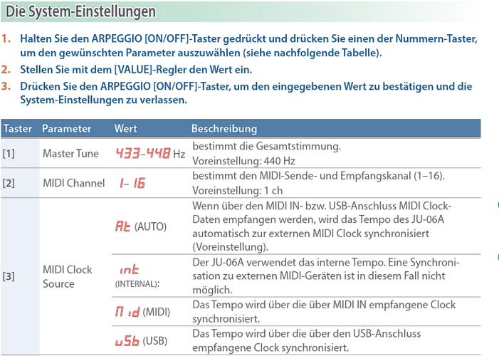

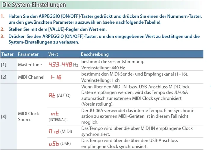

Neulich in der Bedienungsanleitung des JU-06a:
jajajaja....ABER wo kommen dann die Meldungen in diversen Foren her, dass damit zwar der Sequenzer gemeint ist, aber eben genau der Arpeggiator nicht synchronisiert wird? Also ich hab bei der Recherche gelernt: "Tempo" des Ju-06a ist alles, aber nicht Arp-Tempo. So sagen es zumindest Erfahrungsberichte und ich geh davon aus, dass die nicht ganz doof sind, denn logo will man ja eigentlich genau das: den Arpeggiator schön mit anderen Sachen synchronisieren.
leider nein, und Geld ist auch alle. Insofern ist das Projekt Ju-06 erstmal zurückgestellt. War irgendwas Reddit osä.... Ich meine aber, es braucht doch nur jemand der die Kiste hat und das mal ausprobiert?
