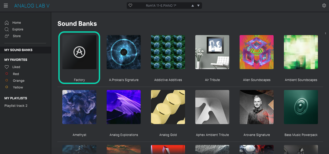

Analog Lab Pro, das Analog Lab 4 ersetzt, unterstützt Apple Silicon nativ und ist kostenlos in deinem Account verfügbar. Deine Factory-Presets aus Analog Lab 4 sollten automatisch in Analog Lab Pro übernommen werden, und zwar im Haupt-Bankordner „Factory“

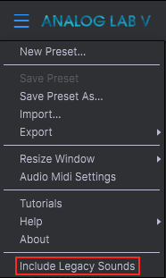

User & Legacy-Instrumenten-Presets kannst du ebenfalls importieren, indem du im Menü die Option „Include Legacy Sounds“ aktivierst.
Das setzt allerdings voraus, dass bestimmte ältere Instrumente installiert sind (z. B. Piano V1 oder V2, Stage-73 V1, Jup-8 V3, Prophet V3, CS-80 V3).
Falls du keines dieser Instrumente installiert hast, ist es normal, dass diese Option nicht angezeigt wird.Falls deine Presets nicht erscheinen, versuche bitte, die Datei „db.db3“ zu löschen.
