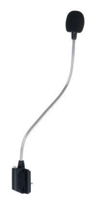

Und wenn der Splitter doch die Fehlerquelle ist? Ich hatte es ebenfalls mit einem TRRS-Splitter-Kabel versucht, was bei mir nicht funktioniert hatte. Ich hatte mir dann gleich das Arturia MicroFreak Microphone gekauft, da ich weder die Zeit, noch die Bereitschaft hatte, lange zu suchen und herumzuexperimentieren.

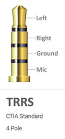

Auf Seite 139 im Manual ist der Splitter beschrieben (CTIA-Standard). Exakt so einen habe ich. Da der Kopfhörer funktioniert sind Tip (links), Ring 1 (rechts) und 2 (Ground) korrekt - bleibt ja nur sleve für das mic. Hmmm, ich muss das mal alles durchmessen.

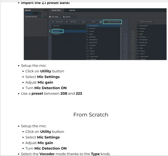

Hiermit bist du vermutlich schon vertraut: https://support.arturia.com/hc/en-us/articles/4405748217746-MicroFreak-Vocoder

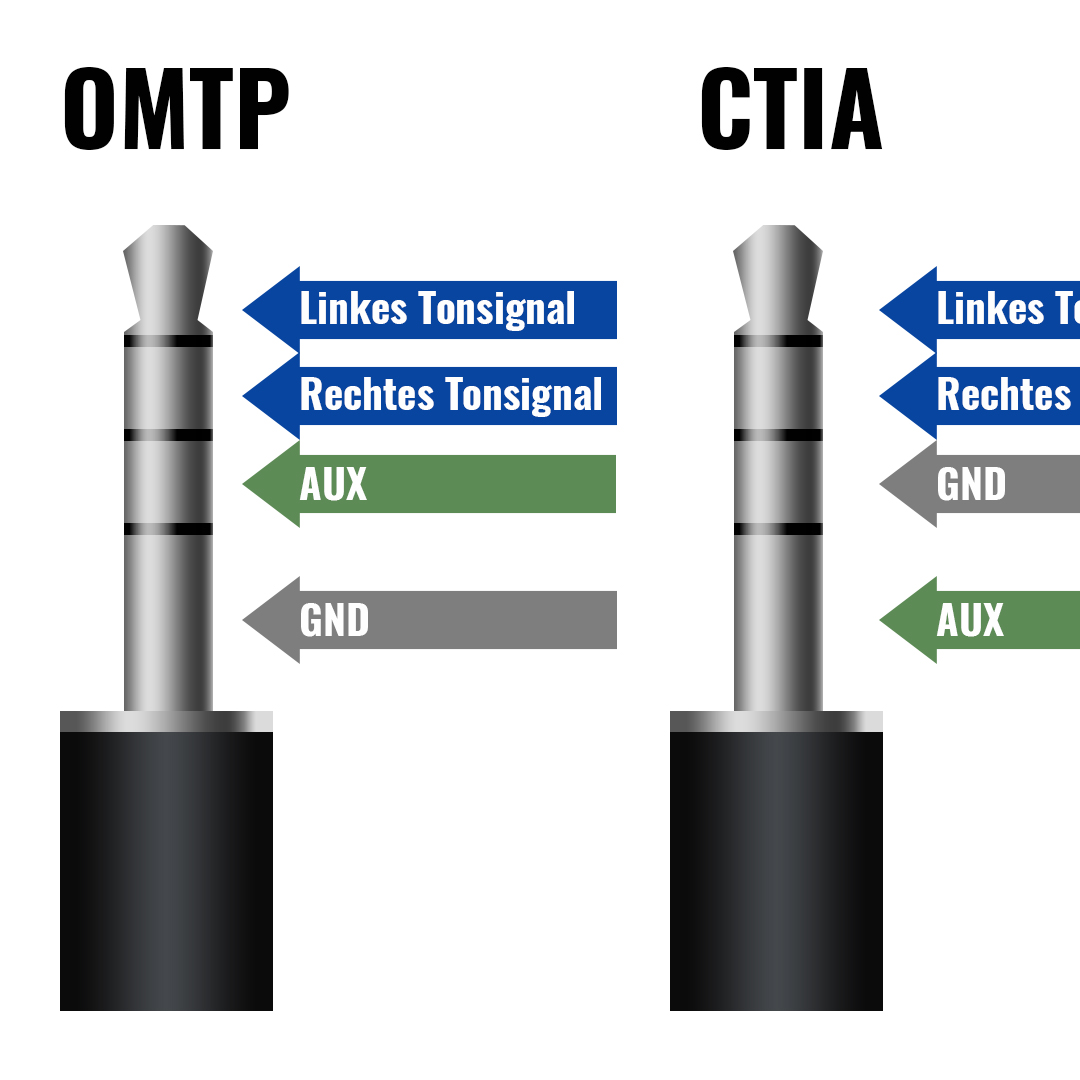

Ich hatte bei Amazon einen TRRS / CTIA Splitter bestellt (grad nochmal nachgesehen), geliefert wurde ein TRRS / OMTP.

Kleines Update. Ich habe mittlerweile 4(!) CTIA Splitterkabel hier, von denen 1(!!) "prinzipiell" funktioniert. Das Kabel jedenfalls. Es funzt aber trotzdem nicht ... weil: Der "Mikrofoneingang" (Buchse) vom Splitter erwartet ein TRS, mit Masse auf S und Signal auf R(!!). Wenn Du da von einer normalen Signalquelle mit nem TS kommst, werden R und S in der Buchse kurzgeschlossen. Und T ist eh nicht connected ...
Das funktioniert also nur mit den dafür gedachten Headsets, aber nicht mit "normalen" Instrumenten/Line Ausgängen.
Ich habe das noch vor mir , daher mal aus der Ferne ( bin nicht in der Nähe meines MF ) was ist L/R an dem Stecker, Input oder Output vom Microfreak ?
Thx ! Sind Headsets standardmäßig so verkabelt ?
Gibt 2 Standards: Der hier verwendete CTIA, der andere nennt sich OMTP. Guggst Du:
