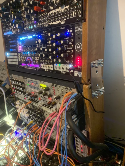

Ich bin ja schon seit einiger Zeit Fan des Rackbrute-Systems, es lässt sich gut und gesteckt zusammenklappen und passt in die Tasche von Arturia perfekt zum Transport.
Aber nachdem ich jetzt schon das vierte 6U System voll habe, ergab sich der Wunsch das ganze auch in der Höhe zu verbinden und zu erweitern.
Leider gibt es da noch keine Steckschiene oder ähnliches zu kaufen, also musste die Lösung selber her:
Ich habe das jetzt mit Stockschrauben M5 gemacht, hat mich Stefan hier im Forum (von Clicks & Clocks) drauf gebracht, habe ich dann aber doch ein bisschen anders gelöst.
Hält aber wie Bombe und kann bei Bedarf wieder getrennt werden (nur dann leider nicht gesteckt transportiert werden). Bin erstmal happy....
Ja sieht aus wie eine pragmatische Lösung.
Und wenn Du zufrieden bist ist es sowieso gut ;-)
Massiv ?Und die zwei Anderen? Haste die ähnlich verschraubt? Ich hatte nen ähnlichen Gedanken für mich auch schon mal (eher als langfristige Planung, weil ich gerade mein erstes 3 U füllle...). Die mitgelierten Schrauben und Verbindungsstücke waren für dich keine Option? Oder ging das nicht? In meiner Vorstellung wäre es einheitlicher und auch klappbar, aber wahrscheinlich auch instabiler, bei der Höhe...

Jetzt sind drei Cases im Verbund, das vierte ist zusammen mit einem Minibrute 2S.
ja, das System mit den mitgelieferten Schrauben ist ja genau dafür gemacht, gibt es aber nur an einer Seite des Cases (und das ist unten schon verbunden). Das hatte Stefan auch vorgeschlagen, eine solches Gewinde auch auf der anderen Seite anzubringen. Das hätte aber Werkzeug erfordert, was ich nicht habe und das sah mir auch zu kompliziert aus.
