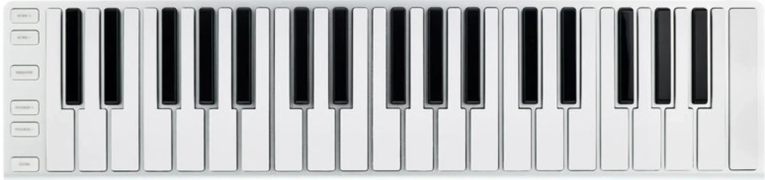

  • #1.107
...ich werde den synth mit dem keystep spielen der ja aftertouch hat, somit dürfte das dann wohl möglich sein oder?...
Ich würde dann wenigstens ein CME XKey nehmen. Das hat auch PAT™
M.i.a.u.: kirdneh
