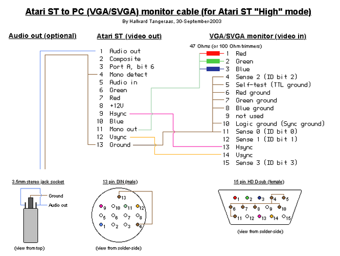

Gibts da Abhilfe? Der VGA-Adapter (13pol Stecker mit kurzem Kabel und VGA-Kupplung) war ein Beifang bei dem ebenfalls noch zu reaktivierenden MegaST, daher keine Ahnung von dessen Beschaltung, also ob da irgendwelche Kondensatoren drin sind oder nicht (aufgeschraubt hab ich den bisher auch nicht). Zu meinen aktiven Atari-Zeiten hatte ich entweder einen SM124 bzw später einen TTM195 und zuletzt einen NEC Multisync 3D, ist aber auch schon wieder zu lange her, als daß ich noch was über entsprechende Adapterkabel wüßte :)

Der Adapter dürfte ein passiver sein. Das Problem ist höchstwahrscheinlich die Atari Auflösung von 640x400 @ 70Hz die der Monitor nicht unterstützt, da diese keine VESA konforme Auflösung ist. Der Monitor kann z.B. 720x400 @ 70Hz offiziell laut Anleitung. Daher wohl auch der horizontale Offset bei 'nur' 400 Zeilen und 640 Breite. 480 wäre dann wieder VESA.
M.i.a.u.: microbug
Ich kenne nur passive Adapter. Vor zig Jahren habe ich mir mal selbst einen gelötet. Habe nur leider keine Unterlagen mehr dazu.
Das TFT, das angeschlossen werden soll, sollte 75Hz oder mehr verkraften, dann müsste es eigentlich funktionieren. Wenn der Monitor nur 60Hz (bzw. <70 Hz) kann, bleibt er entweder dunkel oder zeigt ein verzerrtes Bild an.
Die Belegung sollte passen. Kann mich noch erinnnern jede Menge Groundbrücken gelötet zu haben.

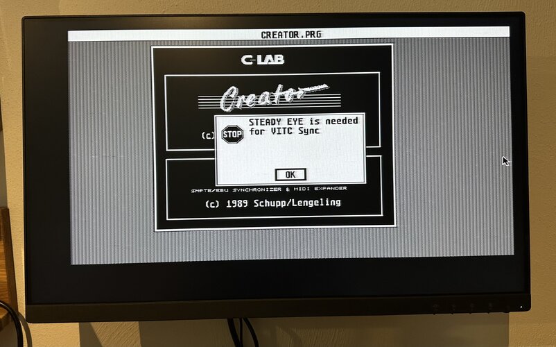

Der Eizo L365 erfüllt bereits das Kriterium von 70Hz vom Atari - nur nicht bei 640x400. Ich habe sehr lange nach einem passenden Monitor für meine Vintage Computer gesucht. Letztendlich bin ich bei einem Lenovo Q24i-1L gelandet. Dieser schluck alles ab 15kHz und 50Hz (z.B. 320x256) aufwärts bis FullHD. Verwende ich mit Amiga und Acorn Archimedes. Ich kann auch gerne einen Test mit einem ST machen - sofern ich das Kabel finde. Da er 16:9 anstelle von 4:3 hat, gibt es halt entsprechend schwarze Ränder - oder eben ein verzerrtes Bild (einstellbar). Man muss aber bei dem Q24 aufpassen - es gibt auch Varianten die diese alten Auflösungen nicht können!
Also nicht nur auf die vertikale Frequenz achten - dies reicht leider nicht bei der Wahl des Monitors bei solchen alten Rechnern.
M.i.a.u.: VEB Synthesewerk, microbug und exitLaub
So Kabel gefunden und gerade mal getestet. Das Bild wurde erst auch zu weit rechts dargestellt. Habe es dann mittels der Pixel-Clock Einstellung dann schonmal richtig bekommen. Mittig geht dann auch noch mit der horizontalen Einstellung - habe ich aber bei dem Bild nicht gemacht. Man sieht hier ebenfalls leichte vertikale Streifen und einen leichten horizontalen Schatten. Aber es wäre brauchbar.

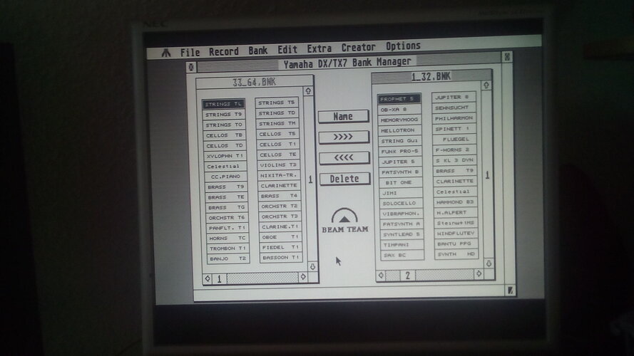

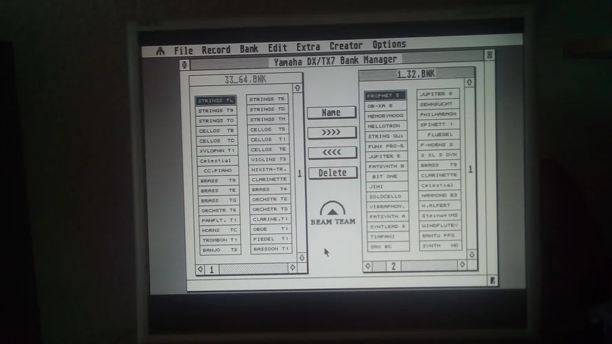

Ich habe zwei Monitore die mit dem Atari ST(E) ganz gut funktionieren:
Fujitsu Siemens - Scenicview B17-5
BenQ - Q7T4
Der Fujitsu Siemens hat auch einen Audio Eingang und somit läuft er auch mit Ton.
M.i.a.u.: serge, microbug und Miks
