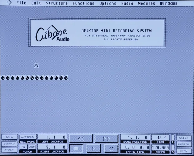

An diese Soundbänke komme ich nicht mehr heran, weil die Installation des Studiomoduls innerhalb von Cubase mit ca.12 Bomben quittiert wird.
Ich habe alle original Installations-Disketten inkl. Hardware Dongle noch.
CAF 2.06 habe ich neu installiert, ebenso das Studiomodule.
Das Studiomodul hat auf der Originaldiskette einen Kopierschutz, aber bis zur Freischaltung kommt es erst gar nicht, da vorher die Bomben kommen.
CAF läuft ohne Probleme, aber sobald die Studiomodul Datei im Ordner "Module" liegt, bzw in CAF unter Module aktiviert wird, hagelt es Bomben beim Start.
Habe mit X-Boot sämtliche CPX, ACC und PRG deaktiviert, das ändert jedoch nichts.
Dem englischsprachigen Atari-Forum habe ich entnommen, dass CAF nicht mit neueren HDDriver Versionen zusammenarbeitet.
Ich hatte V8.18 installiert und bin mal zurück auf 6.3.
Leider kommen die Bomben, sobald ich versuche das Studio Modul hinzuzufügen.
Es spielt auch keine Rolle, ob ich die Version 1.01 oder 1.06 des Studiomoduls nehme.

12 Bomben ist schräg, weil das ein undefinierter Fehler ist.
laut Handbuch läuft das Studio Modul auch mit Cubase 3 auf dem Atari ST.
Ich glaub die Studio Module haben auch noch mit den ersten PC/Mac Cubase Versionen funktioniert. Ist das was du meinst, oder?
Ist eine geschätzte Anzahl, weil Cubase sofort abstürzt und die Bomben nur etwa 2s zu sehen sind.
Aber ich versuche sie mal exakt zu zählen.

Es sind 14 Bomben.
Demnach ein Format Problem mit der FPU.
Das sagt mir allerdings nichts...
Habe gerade noch mal in dem DOIT - Archiv geblättert und etwas über den CoProzessor gelesen.
Möglicherweise fehlt der auf meinem Board, da ich vor 30 Jahren mehrere Falcons hatte und dieser eine ist übriggeblieben.
Oder der Sockel ist korrodiert.

Ich habe mir zunächst FPUTEST.PRG besorgt.
Damit werden sämtliche Rechenoperationen der FPU durchgeprüft.
Es hagelte Fehlermeldungen.
Ich habe anschließend die FPU ausgebaut und Cubase mal testweise ohne gestartet -> Fehler bleibt bestehen.
Danach habe ich die FPU wieder eingebaut und nochmal mit FPUTEST.PRG geprüft. Nur noch eine Fehlermeldung, statt vorher etwa 15. Im zweiten Testdurchlauf kein FPU Fehler mehr, trotzdem weiterhin Bomben beim Laden des Studiomodul.
Im dritten Testlauf wieder 3 FPU Fehler.
Ich bestelle mal einen neuen MC68882.
Wenn du sowas wie 'nen Glasfaserradierer hast um die Kontakte zu reinigen, sowohl am Falcon bzw. Sockel als auch vom Chip, würde ich das mal probieren.
M.i.a.u.: dubsetter und herr_dreier
Danke, guter Tip. Wollte ich immer mal bestellen.
FPU und Sockel mit Glasfaserstift gereinigt -> Fehler bleibt bestehen.
Neue FPU eingesetzt -> Fehler bleibt bestehen.
Nach dem Tausch der FPU stürzt FPUTEST.PRG sofort ab, FPUCHECK.PRG ohne Fehler.
Alte FPU wieder eingesetzt -> FPUTEST.PRG stürzt weiter sofort ab.
Das bedeutet, der Fehler verschlimmert sich.
Ich vermute einen Defekt auf dem MLB, vielleicht eine kalte Lötstelle oder eine defekte Leiterbahn.
Ansonsten läuft der Falcon ohne Probleme.
