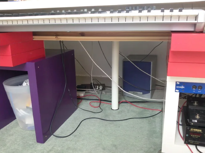

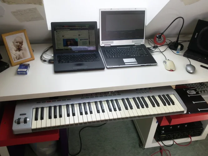

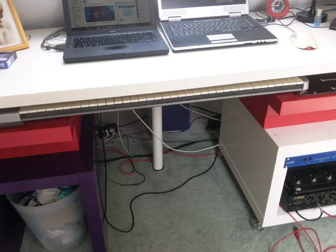

Heut hats mich gepackt.. bin im Keller gewesen und hab aus ein paar Holzbrettern und 6 nicht mehr benötigten IKEA-Lack-Wandregalen einen ausziehbaren untertisch für meine Oxygen 61 gebaut :)
einfach - billig - effizient - stabil :)
