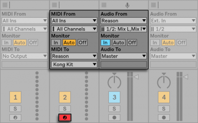

habe ein Problemchen mit meinen Synthis und Ableton* 10, welches hoffentlich an mir liegt.
Fakten:
Synthis:
Modal Argon8m (Kanal2)
Moog* Minitaur (Kanal 1)
Beide über USB angeschlossen.
Modal Argon 8m als externes Instrument
Minitaur als VSTi Plugin aber nur für die Internas und die Automation leichter aufgezeichnet zu bekommen - und hier das Problem.
Ableton* unterscheidet bei der Aufnahme der MInispuren nicht, woher diese kommen. Beispielsweise nehme ich die Mididaten vom Minitaur auf (Cutoff oder dergleichen), die Spur ist also scharfgeschalten. Ändere ich aber jedoch auch etwas am Argon8m wird dieses Midisignal ebenfalls als Eingang interpretiert - das nervt :D
Habe also beide MIdi Ins in Ableton* auf die Klaviatur gelegt - somit kommen aber nimmer die Midi Änderungen der Snythesizer in Live an.
--> Gibt es hier eine art mehrfache Bedingungen für den Midi eingang? Dass also die Signale, die aus den Synthis rauskommen auch nur in der jeweiligen Spur aufgezeichnet werden? Über Midikanäle oder sowas? Bekomms ned hin :/

Man kann doch im Live sagen, woher Midi einer Spur kommt, "All In" oder eben ein bestimmter Kanal und von welchem Midi Device (beide müssten in dem Midi-In Dropdown doch separat auftachen, oder?). Und beim Argon kannst Du sagen, ob der Omni sendet oder nur auf einem bestimmten Kanal (kenne beide nicht, aber beim Moog* doch sicher auch?), Du weisst jedem Gerät also nicht nur einen "Midi-In" Kanal zu, sondern auch einen Midi Out Kanal. Verstehe ich das richtig?
Wenn du für jede der zwei Midi Spuren jeweils nur einen Midi Kanal als Eingang wählst, dann wird auch nur auf diesem empfangen.

Jeder Midi Track kann auf nur einem Midi Port empfangen und dort auch auf nur einem Midi Kanal.
Da ist ein Drop Down Menü, standardmäßig steht da "All Ins/All Channels", also alle Ports/Alle Midi Kanäle).
Einfach klicken und was anderes einstellen.
Das obere Menü stellt den Midi Port ein, das untere den Kanal (oder All Channels, wenn du auf allen Kanälen Midi empfangen möchtest).
Eingang und Ausgang kann in Live individuell für jeden Midi und Audio Track eingestellt werden, so ist das Routing in Live ziemlich flexibel.

Du wählst oben den Port (da wo All Ins steht) und unten den Midi Kanal (da wo All Channels steht). Machs doch einfach mal. Das sind zwei Klicks.
So lange All Ins und All Channels da steht empfängt der Tracks auf allen Ports und allen Kanälen. Macht doch Sinn, dass Live standardmäßig Midi Tracks so ins Projekt lädt, so kann man den Track scharf schalten und sofort mit Allem ansprechen.
Man kann in Live auch Standards für Midi/Audio Tracks, Instrumente und Effekte definieren, wenn man mit dem Verhalten von Live unzufrieden ist. (Rechtsklick "Als Standart sichern").

Du könntest einen Midi Track nur fürs Master Keyboard nehmen. Auf dem Track stellt du unter Midi Out dann einen der anderen Midi Tracks ein (wichtig - den Midi Track als Ziel einstellen, nicht den Midi Port an dem der Synth hängt!) So musst du nicht am Master Keyboard den Midi Kanal umschalten.
Alternativ erzeugst du für jeden Synthesizer Midi Track noch zusätzlich einen Midi Track fürs Master Keyboard. Da stellst du unter Midi Out jeweils den Midi Track des Synths ein. Dann einfach je nach dem welchen Synth du übers Master Keyboard ansprechen willst den passenden Midi Track scharf schalten.
Prinzipiell ist es das selbe, einmal musst du halt den Midi Output umschalten, beim zweiten Beispiel jeweils einen anderen Track scharf schalten.
