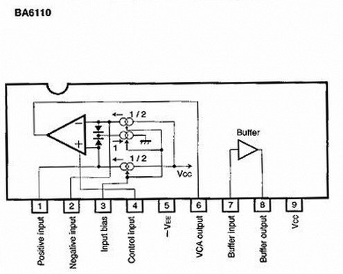

Bei der Reparatur meines Junos konnte ich den BA662 im VCA als defektes Bauteil identifizieren. Jetzt ist die Frage woher Ersatz nehmen??

Gibt es vielleicht noch andere Alternativen (BA6110) oder macht das keinen Sinn??
hallo Sinus
der BA 6110 nachbau funktioniert auf alle felle aber wenn du das original BA 662 kriegst nimm den, denn klanglich soll der 662, vom hören sagen, besser sein. :)
ggf. mal bei ebay guggen
lg
"Klanglich" ist da kein Unterschied. Die BA's sind strunzeinfache OTAs wie der CA3080A, nur mit Buffer, und somit in einem beide in einem Qualitäts-Segment, in dem man nicht über ein "besser klingen" diskutiert. Viel relevanter ist, dass der BA6110 etwas mehr Pegel liefert (siehe http://www.subatomicglue.com/x0xl0g/ba662a-analysis/). Wenn man BA662 und BA6110 mischt dann muss auf alle Fälle den Gain-Abgleich machen.

Man könnte im Juno 6/60 den BA662A aus der Resonanzsteuerung nehmen und durch einen CA3080 ersetzen. In der Resonanz-Steuerung wird der Buffer nicht benötigt, also sollte auch ein (einfacher zu bekommender) CA3080 gehen. Man muss halt eine kleine Adapterplatine bauen, die die Pins von DIP auf SIP umlegt.

Achtung: der BA6110 ist nicht funktions- oder pinkompatibel mit dem BA662. Da braucht man nach meiner Erinnerung noch vier zusätzliche Transistoren (irgendwo auf Muffwiggler ist die Ersatzschaltung).
Danke für eure ausführlichen Antworten :nihao: Ich hab mal bei Synthsnstuff angefragt. (Hatte mich verschrieben deswegen war die Seite auch nicht erreichbar)
Ich denke aber das ich mal Florians Idee mit dem CA3080 ausprobieren werde. Ich glaub da hab ich sogar noch irgendwo einen rumliegen. Ansonsten sind die ja recht gut verfügbar. Klingt nach einer schönen Bastelarbeit :phat:
heyo Florian hab da grad was auf
http://roland-jupiter.org/viewtopic.php?t=556
gefunden.
scheint das nur pin 1 und 2 getauscht wurden...
lg
ups, und seh grad noch das controll input beim BA 6110 nicht am buffer anliegt :(
verdammt ... denn sind meine 6110 ja nicht wirklich zu gebrauchen ohne den von dir angegebenen muffwiggler mod...
nur pin 1 und 2 tauschen (umleiten) wird das denn wohl nix :heul:
was solls :roll: gibt ja zum glück noch andere optionen.
