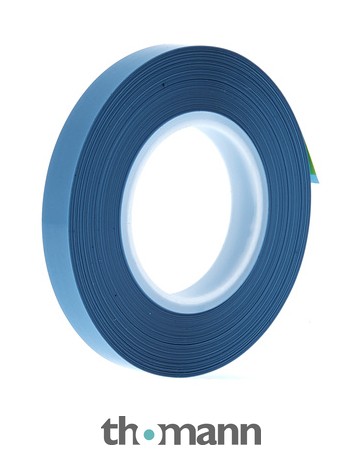

Wenn du's besonders authentisch willst, kauf noch ne Schneidhilfe:

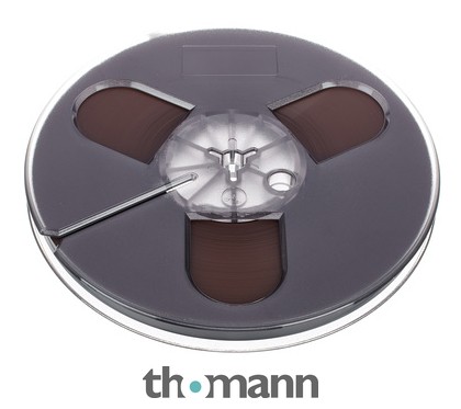

Annehmbar ...? Gut, dir war vermutlich nicht bewusst, dass man sich so eine Spule zulegen und die Dinger easy selbst basteln kann.
270m LPR für 27€ ergibt ~520 Bandschleifen. Macht dann gegen den Preis oben gerechnet 3 Cent pro Schleife statt 15€. Satte Marge würde ich sagen :).
Okay, 520 Schleifen musste erstmal durchnudeln, allerdings halten die Bänder heutzutage auch nicht mehr ganz so lange. Das liegt aber nicht zwingend an der Qualität der heutigen Bänder, sondern am aller ehesten an dem Zustand aller Köpfe und der sonstigen Bandführung im Gerät. Das ist ohne ordentliche Aufbereitung lange nicht so glatt wie früher und reibt daher signifikant an der Bandoberfläche. Lass aml laufen und schau wie lange es dauert, bist du auf dem Band ein feines oder grobes Längsstreifenmuster findest.
