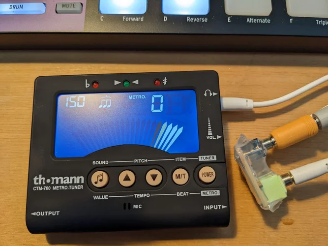

Bei der Suche nach einem externen Clocktischgerät bin ich auf die kleinen handlichen Tuner mit Metronom-Funktion gestoßen.

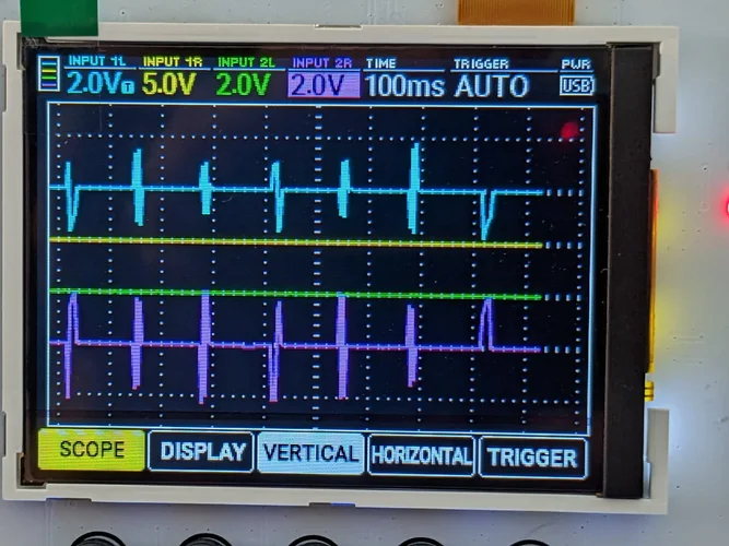

Diese können unterschiedliche Notenwerte zu einem Beat ausgeben und diese auch auf eine Stereo Kopfhörer-Miniklinke ausgeben. Das Signal hat aber zwei negative Eigenschaften.
1) Der Pegel ist gering und die Signale beider Kanäle sind gegenphasig. D.h. führt man diese einfach zusammen, dann löschen sich diese beide aus. Zu dem ist die Hälfte des Signals neagtiv.
2) Auch sind das Tonsignale und keine dezidierten Rechteck-Signal.
Jedenfalls mein Beatstep Pro, kommt mit dem Signal nicht klar und reagiert nur zufällig auf dieses Clocksignal.
Wird der Pegel auf Modular-Level gebracht, dann geht’s leidlich, aber es ist kein sauberes Clocksignal und ich muss eine Verstärkereingang opfern für Bodentretter opfern. Uncool

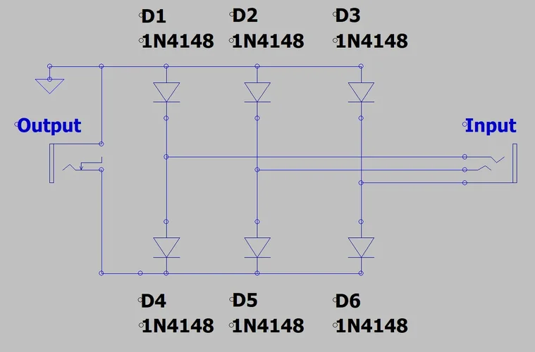

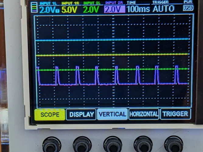

Das Signal muss also aufbereitet werden. Am besten weg von dem Audiosignal Charakter hin zu einem Rechtecksignal mit mehr Pegel. Hier kommt mir der Brückengleichrichter in den Sinn. Mit etwas grübeln bin ich auf nachfolgende Schaltung gekommen.
Diese Formt mir das Signal von einem Pseudo-Stereo-Tonsignal auf ein schönes Rechteck-Signal.

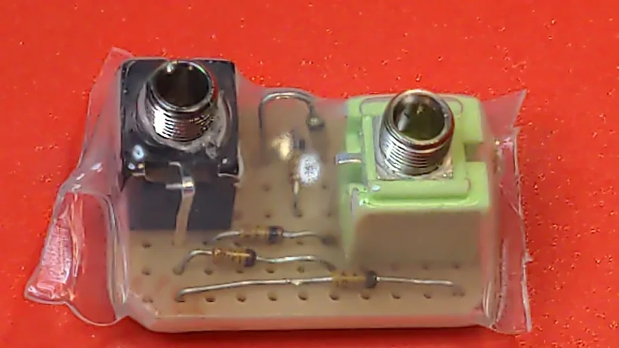

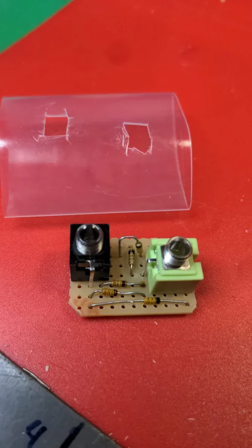

Erst als Breadboard-Variante getestet, heute schnell zusammengelötet, kann ich mein Metronom nun als Clock verwenden.
Die grüne Dose ist ein Mini-TRS und der Input.
