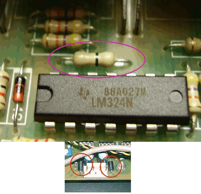

Hallo Freunde,
ich möchte gern ein paar Sachen zusammenlöten, allerdings bin ich noch recht neu auf dem Gebiet.
Ich habe daher 2 Fragen zu Bauteilen. Auf dem einem Bild ist ein Kohleschichtwiderstand mit nur einem
schwarzem Ring markiert, also 0 (Null). Ich konnte nun aber einen solchen (bei Reichelt z.B.) nicht
auffindig machen. Wie genau schimpft sich dieses Teil? Hat es einen "Widerstand" von 0Ohm?
Auf dem zweiten Bild sind zwei "Ferrite Bead's" markiert. Laut Dictionary sind das Ferritperlen, die
aber auch nicht (wieder Reichelt, oder Conrad) so online zufinden sind. Gibts die nicht unter den Namen,
bzw. mit dem "Draht" zusammen?
Ich bedanke mich schonmal für jeden weiterführenden Hinweis.
Grüße
Moin,
die 0-Ohm-(Nicht-)Widerstände werden meist bei maschinell bestückten Platinen verwendet, kann man einfach durch eine Drahtbrücke ersetzen.
Die Ferrit-Perlen bekommst du z.b. bei Segor. Z.b. Artikel "BL01RN1-A62 /-10x", fertig bedrahtet. Gibts dort aber auch lose.
Zur Not tuts dort aber auch (natürlich ohne Entstörwirkung) 10-Ohm-Widerstand, evtl. später austauschen.
Ich halte die 10Ohm Widerstände für eher besser - und sie haben durchaus eine Entstör- bzw. Entkoppelwirkung.
Moin,
Hallo,
was für ein Draht genau eignet sich dazu am Besten?
Gibts da was zubeachten (Durchmesser, Material,...)?
Bzgl. Ferritperle:
Ich denke, ein geringer Widerstand ist preislich auch idealer :mrgreen:
Ich habe noch gelesen, dass man dafür 22Ohm nehmen sollte/könnte.
Wäre dann 10 oder 22 (etc.) Ohm besser?
Danke im Voraus.
Grüße
Wieder was gelernt.
Ich nehm da meist Silberdraht in 0,6 mm oder verwende abgeknipste Widerstand-Beinchen (die ja in Massen übrigbleiben), geht beides gut. Bei längeren Brücken oder wenns ne blanke Platine ist (Kein Lack drauf) und ne Leiterbahn drunterher geht, einfache isolierte Litze.
