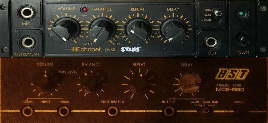

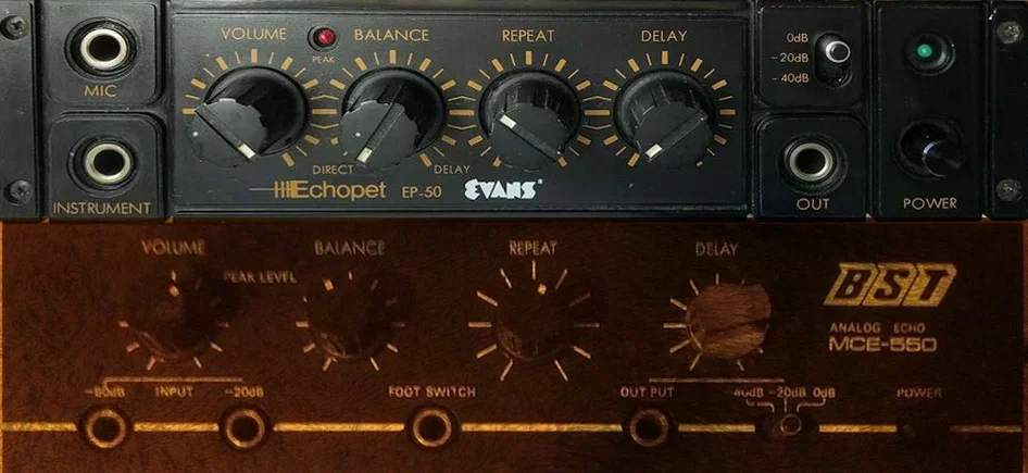

kann man davon ausgehen dass zwei alte Analog-Delays die denselben BBD-Chip haben, in etwa gleich klingen?
Filter etc. haben die Delays nicht. Es geht konkret den Matsushita MN3005 BBD im Evans Echopet EP-50 & BST MCE-550.
Wie die Chips klingen, hängt eher vom Schaltungsdesign und der Klangregelung der Geräte ab. Erfahrungsgemäß klingen Echopet EP 250, Cosmic AE 7000, Yamaha E 1010 und andere Geräte schon unterschiedlich, obwohl sie alle die MN-Chips (meist MN3005) verwenden.
Selbiges läßt sich auch über die Designs sagen, die den Reticon SAD1024A verwenden: Eine Electric Mistress klingt anders als ein Echoflanger als ein MXR 117 als ein Flanger/Doubler als ein Morley Flanger als ein Ross als ein Mutron als ein A/DA...
Wenn die Geräte baugleich sind (was bei Teilen aus der Fertigung z. B. von Shin-Ei der Fall ist) und sie sich nur durch die verwendeten Aufdrucke unterscheiden, ist die Wahrscheinlichkeit recht groß, daß sie klanglich sehr ähnlich sind und sich nur in Nuancen (bedingt durch Kalibrierung oder Bauteilalterung) unterscheiden.
Das dürfte bei den beiden von Dir genannten Geräten zutreffen.
