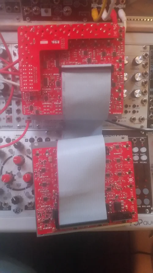

Ok also ich habe mal nochmal rumexperimentiert. Ich habe mal hinten den Kippschalter benutzt und das ganze von Eurorack Level auf line gebracht. Deutlich weniger rauschen, obwohl ich den Pegel vom Synth hoch bringen kann.
Mal ganz nebenbei, weil im Handbuch steht da nichts. Das große Verbindungskabel vom Hexmix zum Hexpander kann man doch egal in welche richting anbringen oder? Also Red Stripe muss nicht beachtet werden.. oder liege ich da falsch?
Auf der Rückseite gibt es einen Kippschalter? Den hat ich gar nicht mehr auf meinem Radar...

Ja genau das s200. Ja die verdumpfung, aber auch das starke Rauschen. Ja man hat die Wannenstecker. Man kann trotzdem den roten Striefen auf die rechte oder linke Seite des Moduls bringen, indem man einfach die entgegengesetzte Seite des Kabels nimmt.😄 Also man hat Stecker a und Stecker b. Nimmt man Stecker a, dann ist der rote Streifen rechts. Bei Stecker b ist er auf der linken Seite. Leider passen aber beide in die Wanne.
Das ist tatsächlich egal. Wichtig ist nur, das der rote Streifen immer auf der gleichen Seite sitzt, also z.B. immer auf der linken Seite jeweils beim Hexpander und Hexmix -> das meinte ich mit verdrehen.
Hab meine beiden mal kurz ausgebaut und geknipst (sorry - die Bildqualität ist übel).
B.t.W.: "S200" ist auf Line konfiguriert.
Ahh danke für deine hilfe! Ja auf line Pegel gefällt es mir wirklich besser. Also ich werde den Mixer jetzt behalten.
