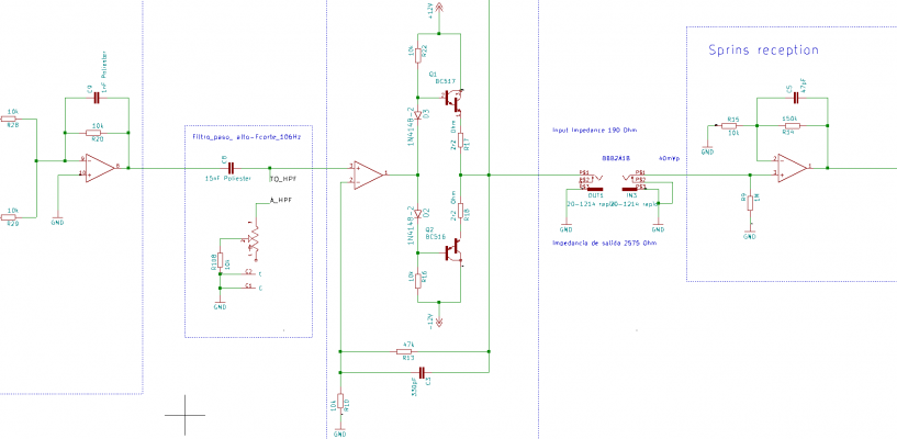

Ich hab mal den Plan der DV3 angeschaut. Der Treiber für die Hallspirale ist ein Opamp und eben die beiden Darlingtons als B-Stufe. Ansich ok, rauchen sollte nix. Aber ich lese beim TAD in der Beschreibung der Hallspirle was von 0,8R DC Innenwiderstand und 10R Impedanz. Wenn das stimmt dann hast du das Teil frittiert. Die kleinen Darlingtons können den Gleichstromwert nicht ab, da hätte ein Elko dazwischen hingehört. Bzw der Ausgang hätte einen Kurzschlußschutz gebraucht. Ist auch nicht drin.

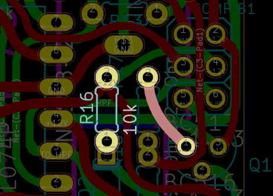

Es ist möglich das GND P$3 (Schirmung von OUT zur Feder) Kontakt zu R16 -12V oder R17 hatte, könnte das der Grund für das Abrauchen sein?

-12V, wenn den Q2 und R16 gehimmelt hat. Es ist aber fraglich ob der Strom durch die Spule geflossen ist.

Nachdem ich nun die ausgelöteten Teile erneuert habe und das Modul mit Strom verbunden war dauerte es keine 10 Sekunden und es rauchte wieder an derselben Stelle. Also Masseschluss über R16/17 ist definitiv nicht Schuld. Ratlos...

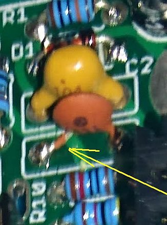

Nur mal so als zusätzliche Info : Die Anschluss Beine der Kerkos nicht so stark verbiegen . Das könnte das Bauteil übel nehmen und den Dienst quittieren .
Besser Bauteile mit dem passenden Rastermaß verwenden .
Passende Teile ist ja so ein generelles Problem für mich, zumal ich ja meist nur Einzelstücke baue und da nehme was gerade da ist.
Zum Rauch dürfte es in diesem Fall wohl nicht geführt haben (C3 hat kein Durchgang).

Mit einer Eingangsimpedanz von 190 Ohm der Feder werden die BC's nicht mal warm.
Bei der Accutronics 9ab2a1e werden sie warm aber funktionieren, wenn es auch nicht sonderlich gut klingt.

Wie müsste die Aus- und Eingangsstufe angepasst werden, damit niedrige Impedanzen der Feder gut funktionieren?
Ist das überhaupt auf einfache Weise bei dieser Schaltung möglich?
