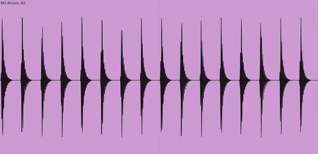

Hi,
ich hab seit einer knappen Woche einen Behringer Neutron. Jetzt wollte ich mal mit so Standard-Sachen anfangen. Also versucht
eine Kick zu basteln so wie in diesem Tutorial.
Bei mir ist es so das aber der Sound irgendwie fadet. Jede Kick klingt anders. Das kann man auch bei anderen Sounds hören
aber bei einer Kick fällt es sofort auf. Manchmal klickt es am Anfang, manchmal nicht. Es klingt so als würde irgendwo im Hintergrund
eine LFO mit sehr niedriger Rate laufen der irgendetwas verändert.
Bei dem angehängten Sound-File ist nicht gepatscht worden. Es ist keine Modulation durch den LFO eingestellt. Es wird immer
die selbe Note getriggerd. Nach meinem Verständnis sollte die Kick dann immer gleich klingen. Aber das ist nicht der Fall.
Ist mein Neutron defekt? In dem Video oben klingt die Kick immer gleich, aber ich kriege das nicht hin.
Gruß Alex

aber gerade Kicks ausm Analogsynth klingen oft unterschiedlich, weil der VCO in der Regel frei schwingt und die Kick dadurch nie an der gleichen „Stelle“ der Welle startet.
Manchmal beingt es was, Attack gaaanz leicht aufzudrehen, das geht aber nur, wenn Attack entsprechen aufgelöst ist.
Oder du benötigst einen Oszillator, bei dem man die Phase quasi an den Tastenanschlag syncen kann.
Habs grad angehört. Ist das ein Kick durch Filterreso. und mit Env.2 moduliert??? Schau mal in der NeutronApp ob du Velocity auf FilterCutOff "ON" gemacht hast!! Das gibt es als Feature seit einem Update.
aufm anderen Rechner kann Ichs hören, das könnte schon auch vom VCO kommen. Versuche doch mal einen kurzen ENV auf den VCO zu routen, wird mit dem Neutron ja gehen.... Das gibt zum einen ein schönes Attack und der VCO startet höher, dann fallen so Phasendingens nicht so stark auf. Im Moment klingt es so, als hättest Du den VCO sehr tief gestimmt.

@TinyVince: Ja, siehe angehängtem Soundbeispiel. Diesmal zwei Oktaven höher (G2).
Um zu prüfen ob das mit dem frei schwingenden Oszillator der Grund sein könnte hab ich mal ein bisschen Attack hinzugegeben. Der Punch der Kick war völlig weg und dennoch hörte sich
jede einzelne anders an. Man sieht auch an der Wellenform das die Kicks völlig unterschiedlich sind. Sowohl was Pegel als auch Ausschwingverhalten betrifft. Es sind auch manche nicht genau
in der Mitte was dann bedeuten dürfte das ein Gleichspannungsanteil mit dabei ist. Ich hab das Bild angehängt. Also meiner Meinung nach liegt hier eindeutig ein Defekt vor.

Es gibt Synth, bzw. Modular- VCOs da kann man das mit einem Trigger-Signal in den ( Hard) Sync Eingang lösen, dann startet der VCO bei jedem Trigger an der gleichen Stelle, der Neutron hat aber leider keinen Sync- In, wenn ich das richtig sehe.....
Nein, das ist kein Defekt. Die Ursache ist der schon genannte Freilauf der Phase. Dadurch und durch die kurze Envelope ist der Peak bei jedem Schlag etwas anders +/- gewichtet. Wenn das klanglich stört und es keine Möglichkeit des Phase Reset gibt, bleibt oft nur Sampeln oder einen VA oder ein VST nehmen (da kann man sowas meist abschalten).

Bei der 808 Kick, die auch auf eine analoge Resonatorschaltung basiert, verhält es sich ähnlich. Wenn auch weniger stark als im oberen Beispiel. Das ist ja per se nicht schlecht, sondern bringt Eigenleben in die Drums. Beim Moog Minitaur kann man die VCO-Phase resetten, ändert aber nichts am Einschwingverhalten des Filter bei hoher Resonanz.
Da der Neutron kein Sync auf Gate kann, auch nicht per Patchpoints, bleibt nur noch die Variante, mit Gate oder einer Hüllkurve das Filter knapp unter Eigenresonanz zu triggern, oder auch mit voller Resonanz und dann mit der anderen Hüllkurve den VCA oder auch Fc vom Filter zu steuern. Simmons Toms gehen so bestimmt. Oder eben samplen...
Wenn das so Ok ist dann werde ich einfach sampeln. Vielen Dank für die vielen Antworten!
