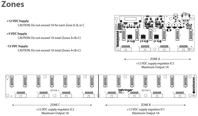

Hast Du vielleicht die einzelnen Zonen des GO überlastet? Verteile die Module gleichmäßig auf alle 3 Zonen.
"Das Netzteil ist definitiv ausreichend stark dimensioniert und liefert ohne nennenswerte Nebengeräusche auf der +12 V Leitung 3000 mA, auf der -12 V Leitung 1000 mA und auf der selten genutzten 5 V Leitung ebenfalls erstaunliche 1000 mA. Das Bus-System im Case ist in drei Zonen eingeteilt und hier sollte man laut Handbuch auch tunlichst darauf achten, dass man die Module auf diese Zonen sauber aufteilt und nicht eine Zone die Hauptlast aller Module trägt." (Zitat aus meinem Test: https://www.amazona.de/test-behringer-eurorack-go-case-mit-2x140te/)

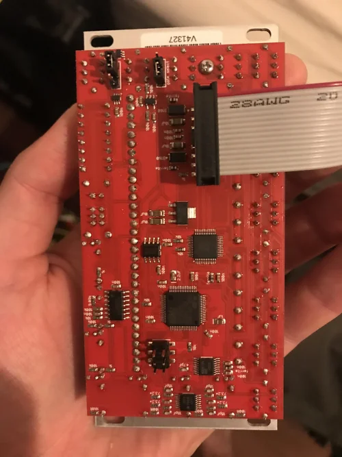

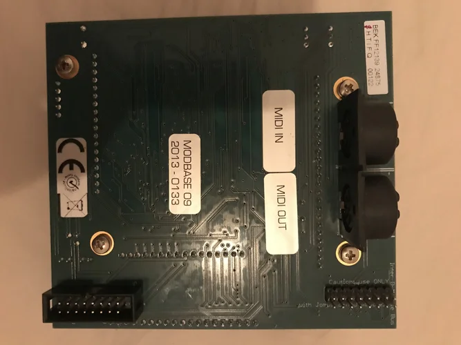

Abschreiben würde ich die Module trotzdem nicht. Da ist dann sicher nur ein Chip abgeraucht. Mach doch mal Bilder von den Platinen, vielleicht sieht man was. Dann einfach den Chip nachbestellen und tauschen .. weiter gehts. Immer schön cool bleiben. :) EDIT .. sehe grad, beide Module in SMD .. hm .. da wird Chiptausch schwierig, aber auch nicht unmöglich.

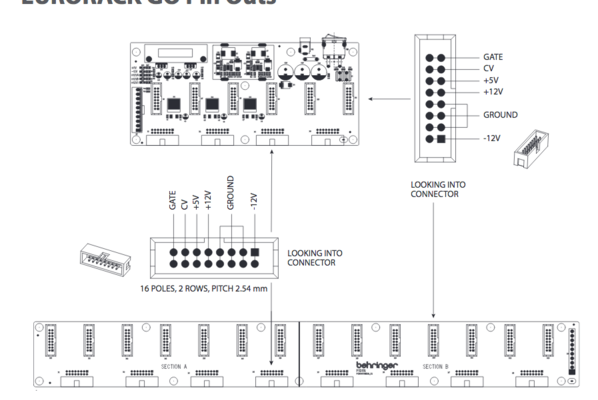

Wenn ich die Bilder des Behringer Go bei Thomann richtig interpretiere, dann hat das Behringer keine Markierung für den roten Strich des Kabels. Im Manual ist aber die Orientierung beschrieben:
Also bei den stehenden Pfostenwannen ist der rote Strich vorn, bei den liegenden ist er rechts (jeweils von vorne gesehen)
Anbei die Bilder.
Ich wuerde das Case mal durchmessen, sobald ich zurueck bin..

Na dann ist ja gut, da Jomox die Polung ja andersrum hat, zumindest bei meiner Modbase. Außer zu wenig Leistung fällt mir auch nix ein... aber das hast du ja sicher schon ausgeschlossen. Wünsch dir viel Erfolg bei der Fehlersuche und gib Bescheid, welche Lösung du gefunden hast.
Ich habe nun auch ein Go. Bei der Bestückung nicht darauf geachtet, die Module gleichmäßig zu verteilen. Ich habe sie einfach thematisch angeordnet und da hat es sich ergeben, dass in Sektion B nur ein Modul angeschlossen war. Leider musste ich feststellen, dass mein Quadrantid Swarm nicht mehr funktioniert. Er gibt zwar noch Geräusche von sich, klingt aber nicht mehr wie ein Swarm und das Reverb hatte nicht mehr funktioniert. (Das geht jetzt wieder). Kann es sein, dass der Swarm wegen zu wenig Strom durcheinander geraten ist?
Nachdem ich dann die Module nach deren Anzahl verteilt habe, musste ich feststellen, dass mein Endorphine Gohst keine Filter und Reverbfunktion mehr hat. Ich habe dann Module nach und nach abgeklemmt und nun geht es wieder.

Kann Sektion damit tatsächlich überlastet sein? Ich habe leider kein Plan, wie man das berechnet. :-/
Einfach die Ströme zusammenzählen. Hier bei Modular Grid geschaut:
Ich benutze Modulargrid dafür. Ich habe einmal eine "Echt-Ansicht", um die Anordnung zu planen. Und dann habe ich noch zusätzlich eine Ansicht, bei der jede Reihe einer Voltage-Zone entspricht. Modulargrid zeigt mir dann die entsprechenden Ströme an.
Ich habe mittlerweile 2 Go-Cases mit Go Brackets und hatte noch nie irgendwelche Probleme, weder mit Strom noch mit Brummen oder sonstwas.

Schon möglich, dass Spannungen und Ströme etwas neben der Norm sind, wenn sich das GO! nicht wohl fühlt. Behringer wird wohl einen Grund haben so genau darauf hinzuweisen, dass man immer darauf achten soll die Last auf die 3 Zonen gleichmäßig zu verteilen. Wie das genau funktioniert mit den 3 Zonen und warum man das so konstruiert hat, statt eine einzige Zone mit 3 Ampere zu machen, kann ich dir leider nicht sagen. Vermutlich ist es günstiger herzustellen und man braucht keinen Lüfter. :)
Mein GO ist vollgepfropft mit ca. 40 Modulen und hat auch in der Hitzeperiode und am letzten Sonntag bei einem Gig klaglos seinen Dienst versehen. Ich habe auch nicht auf die Zonenverteilung geachtet. Die Stromanschlüsse sind zum Teil mit weiteren Verteilern erweitert, da sie zahlenmäßig nicht ausreichten. Ich schalte auch per Hauptschalter ein...
